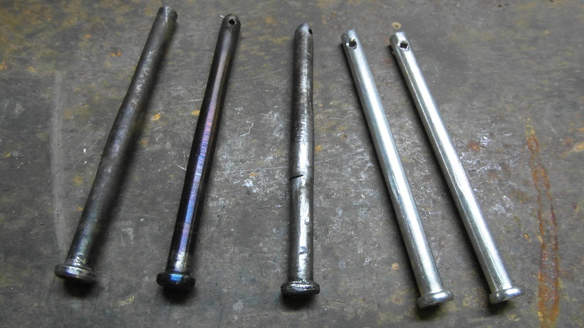

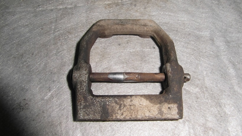

1. Конец оси слегка "заваливается" на камне
2. при сборке берется любой гвоздь без шляпки 3-4мм с длиной не меньше ширины прижимного рычага сначала постукивая молотком, загоняем гвоздь (что бы совместить отверстие рычаг/суппорт), а потом ось загоняем на место- она гвоздь выталкивает.
Аллес.
Ведь основная трудность - попасть в отв прижимного рычага который отжимают пружины и не раз а два. И тут стержень из гвоздя меньшего диаметра и с острым концом - то что надо
А тех кому непонятно для чего это все придумано (кстати не в 76м а еще в 73м) отсылаю к 1т истории ВАЗа стр.301
Конструктив Нивский это Бендикс с плавающей скобой, но переработанный и защищенный патентом.

Спасибо за информацию:
,,В ходе испытаний выявились недостатки этого тормоза, выражающиеся в не-
достаточной эффективности и неравномерности тормозных сил. Поэтому при раз-
работке тормозов второй серии образцов с определенной долей риска пошли на
конструкцию дискового тормоза, да еще с плавающей скобой.
Автомобилей повышенной проходимости с дисковыми тормозами в то время
не существовало, но это нас не остановило.
За основу был взят принцип подвижной скобы тормозовBendix, но для эксплу-
атации в условиях бездорожья его пришлось переработать. Наконструкцию данно-
го тормоза было получено авторское свидетельство....,,
Но для обслуживания проще цилиндрические оси,а не бочкообразные.
А усилие легче обеспечить изменением характеристик пружинок:у меня пружинки мощные из проволки диаметром 1,2мм,а в ремкомплекте лежали пружинки из проволки диаметром 0,9мм:естественно у хозяев таких пружинок не будет проблем с установкой осей,такие пружинки легче сжать рукой и совместить отверстия под ось.
К сожалению ,кроме Нивы и Шнивы,я не знаю больше автомобилей с плавающей скобой;у всех остальных авто скоба крепиться на двух болтах М8,типа как на Жигулях:один болт ослабил,другой открутил и вынул,поднял скобу и заменил тормозные колодки;собрал в обратном порядке:всё гораздо проще,чем у Нив............

Бывают вот такие проблемы с демонтажом беременных осей:
http://www.chevy-niva.ru/viewtopic.php?t=53390&postdays=0&postorder=asc&start=0
[img]http://www.autometric.ru/build/baza-auto/bazaauto.gif][/img]

prorock писал(а):
aku54aku54, фоток нет...
Сейчас переделаю с нормальными ссылками..........
Переделал ,смотрите пожалуйста...........Теперь у вас фото открываются???
Кто нибудь ставил цилиндрические оси (те что справа) ???Или у всех стоят беременные (те что слева)???Или никто не обращал на это внимание???

У мну беременные и ничего, работают!
PS периодически смазываю этим
Сообщение Добавлено: 02 авг 2013, 21:38
    630
  •  2694
  • 36
  •  26 мар 2009, 21:27
  •  Пермский край
Последний раз поставил обычные прямые. Пока все нормально. Но судя по другим форумам они бренчать должны.
ШН 2004 - шумоизоляция по кругу, СРПМ, 4.3 пары ГНЦ-офф, ГК-офф, кат-офф низовой 44-й РВ,РШ,тарелки ОКБ "Двигатель", чип-тюнинх, лифт по рыбачку,аммы ss20 спорт в круг, Contyre Expedition 235/75/15, резаные бампера :)
Сообщение Добавлено: 02 авг 2013, 21:53
    5567
  •  10470
  •   19
  •  02 дек 2008, 22:15
Ага, с одной стороны с прямыми сильно суппорта гремели, вернул пока беременные. Греметь стало поменьше. С другой - норм.
