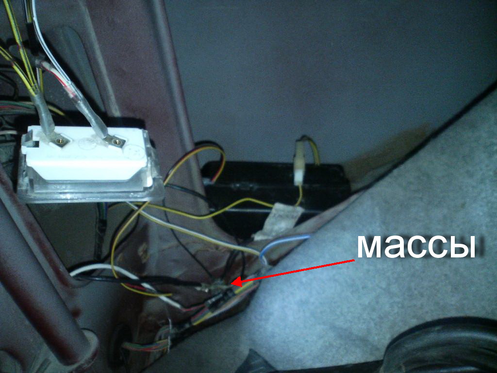

Так вот, небольшое наблюдение.
Ставил кулеры по глубокой осени, примерно по такой же погоде (сырость, слякоть). Место, где установлены сами клапана - ровная площадка, почти ванночка, и пыль на ней в тот момент была довольно влажной. Кстати, "массовые" провода, точнее, их наконечники, там тоже почти всегда влажные - у ВСЕХ, КРОМЕ МЕНЯ. :smile_rofl:
Тут на днях все же решился на длительный эксперимент: подключил провод кулеров к прикуривателю (в нем предохранитель 1А - всё как полагается :smile_giggle: ). Покатавшись несколько дней, отвернул обшивку в багажнике - а там довольно сухо!!!
Какая-никакая, а польза. :smile_clapping:
Добавлено спустя 10 минут 31 секунду:
Кстати, может, кому пригодится - про перенос "масс" в багажнике.
Они у меня давненько "прописаны" здесь:
Там, справа и слева, есть готовые отверстия диам. 6мм. Вставил болт, слегка подтянул гайкой, и повращал немного - снять слой краски. Затянул гайку основательно, уложил наконечники, и затянул еще одной гайкой (про пружинные шайбы не забываем!!!).
Тоже самое - с правой стороны.
Думается, так удобнее, и для "масс", и для контроля за ними. :smile_tmi:
