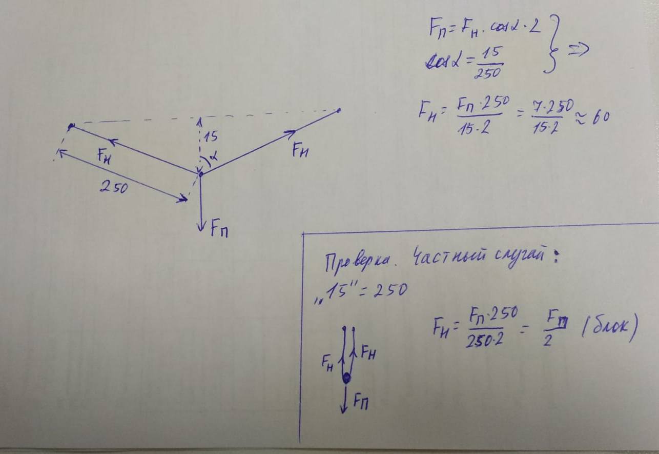

Вот по этим данным бешеная сила получается. Если на длине участка в 50см прогиб в 15мм, то натяжение ремня получается 250/15*7кг/2=60 кг. А пружина соответственно должна тянуть 60*2 = 120кг.

В расчетах делил на два?
Да. Вот расчет.
За 250 специально обозначил длину ремня, а не половинное расстояние между верхними точками, чтобы не считать через тригонометрические преобразования.
Тогда при вырожденным случае (глубина прогиба равна длине половины ремня) - такелажный блок, формула верна: натяжение ремня вдвое меньше нагрузки на блоке.

@Lomonosov ,
Чтот мне кажется, что угол между силами 180- альфа.
Или пи минус альфа, если в радианах.
Может быть, так попробовать? :smile_smile:

Если серьезно, то вот ,например, решения (два!) похожей задачки
Ответ всеравно тот же. Я просто не заморачивался с тригонометрией, и обозначил в 250 мм гипотенузу, а не катет.
А так по ссылке имеем:
(первое решение)
1. гипотенуза корень(250*250+15*15)=251мм
2.N/7=251/30
N=58.5
(второе решение)
1.sin(a)=15/корень(250*250+15*15)=0.05976
2.t=mg/(2*sin(a))=7/(2*0.05976)=58.5
В общем те же яйца (60кгс), только в профиль)))
