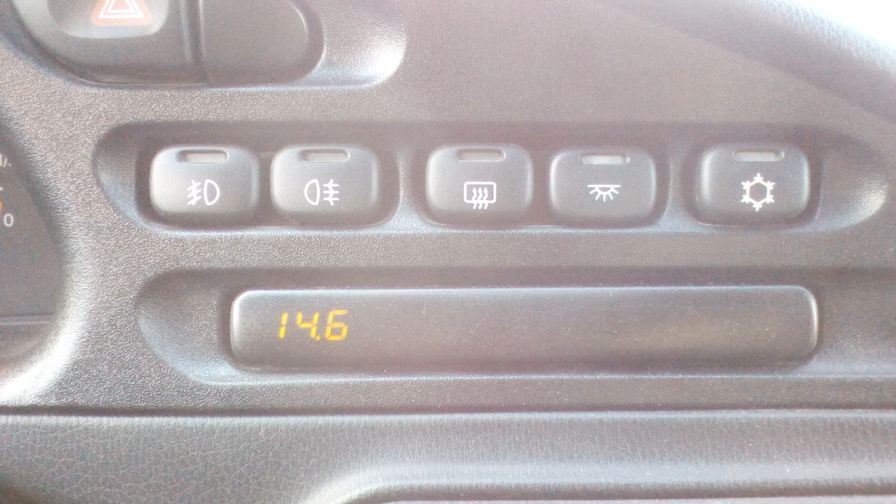

Жаба душит в далеко не новую машину ставить компьютер, уж лучше тогда на смартфоне/планшете от OBD II, а в БКЛ всё равно место пропадает
Добавлено спустя 2 минуты:
lesnik46 писал(а):
Таки вот )
Добавлено спустя 2 минуты 30 секунд:
Подключил к кнопке включения обогрева заднего стекла. Потребовалось 10 см провода.
Прикольно, только какая-то светлая вертикальная полоска слева от цифр.
В момент приклеивания крышки сместилась подкладочная белая полоска, в принципе на мешает. :smile_drinks:

Аналогично воткнул вольтметр, есть небольшое дополнение: в машинах с АБС и + от зажигания и - есть в самом БКЛ, никакие провода никуда не надо тянуть, получается типа штатный БКЛ, только с вольтметром.
Изначально подумывал и к массе своей прикрутить его, и + до АКБ кинуть но что-то лениво стало: после протяжки масс падение получается небольшое, при типичной нагрузке печка на 2-й скорости + фары 0.2V. Я просто подстроечником на вольтметре поднял показания на эти 0.2 вольта.

Круто, пошла идея в народ :smile_clapping: Теперь фотки надо.
А про EML327 (OBD II) я тоже так писал выше.
