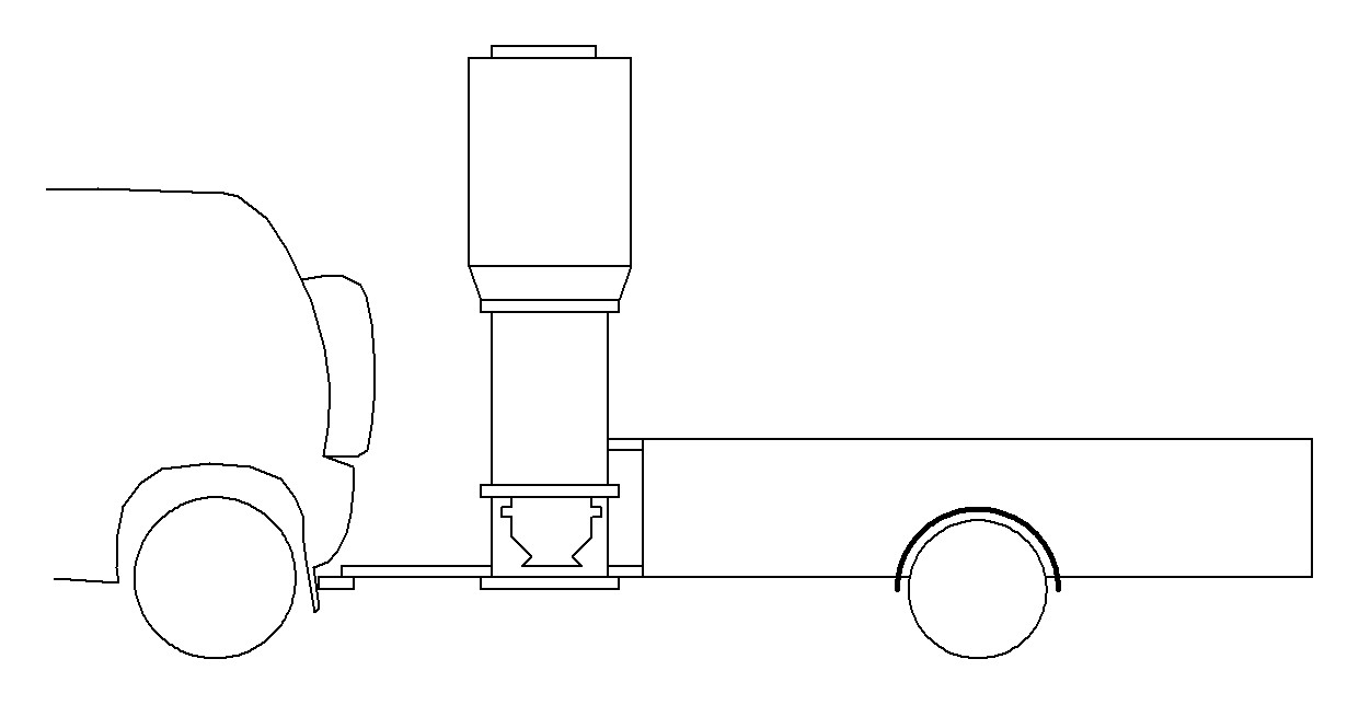

Примерные габариты газогенераторной установки для дальних поездок.
Возможно будет выше не пол метра над машиной. Требуется ресурс одной заправки 300-350км.

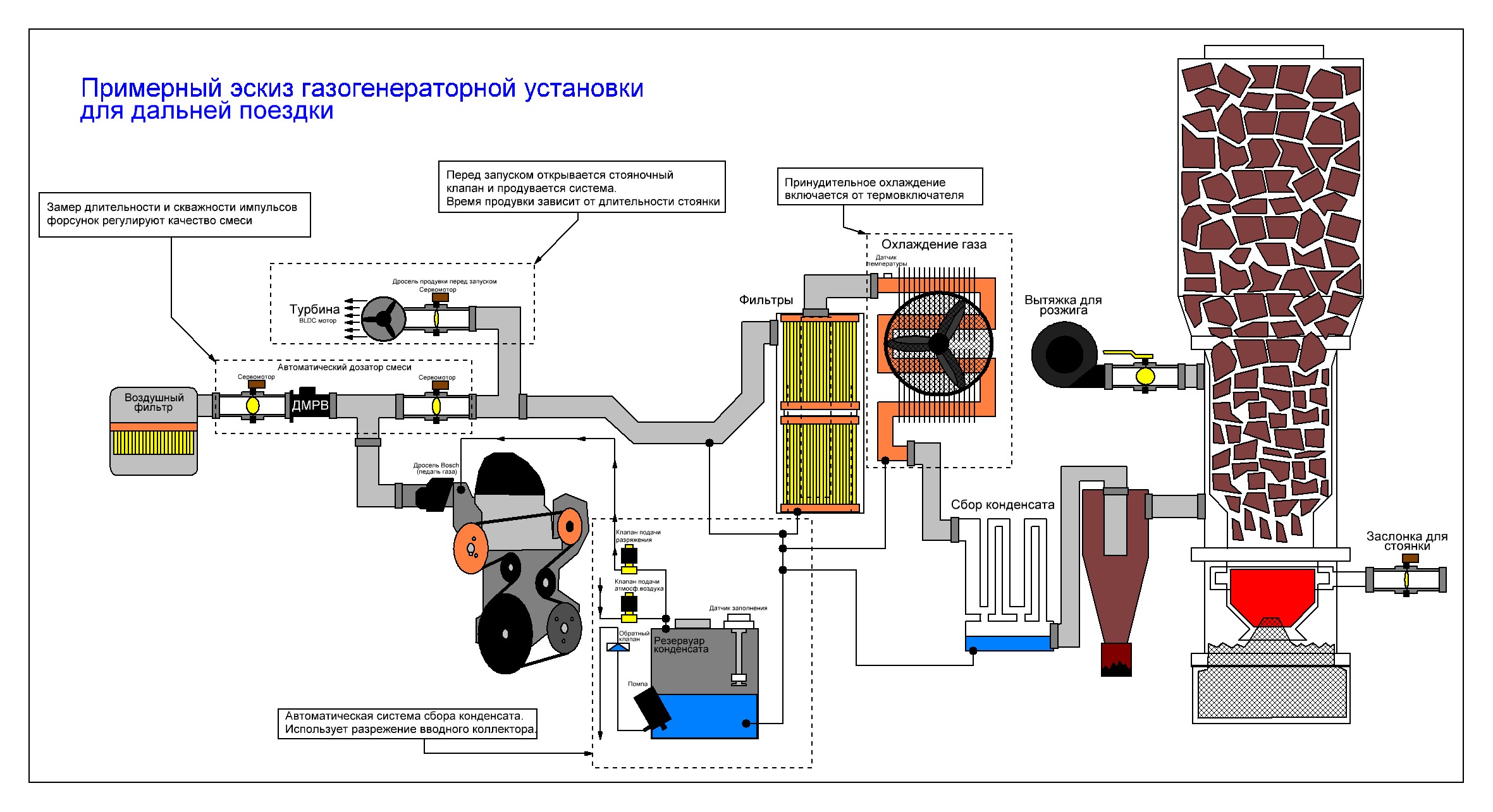

Не судите строго, первые наброски проекта:

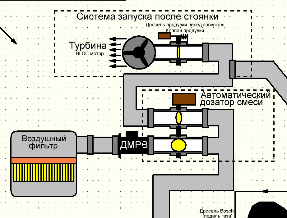

Дозирующий узел вполне можно сделать на одном сервомоторе. В любом случае им-же и перекрывать продувке и розжиге:
Вложение:
2019-05-29_00-37-06.jpg [ 107.23 КБ | Просмотров: 328 ]
При таком раскладе поездка на 1000 км растягивается на 2 дня
Ну 80км/час это максимум на газогенераторном топливе и то в горку на пониженной придётся ехать. Возможно динамичное изменение качества смеси исправит немного ситуацию.
Вообще планируется 300-350км. на одной заправке и 600-700км. в день.
