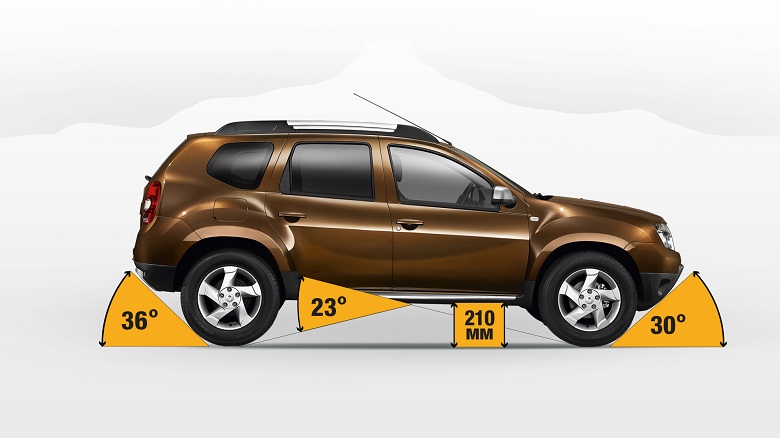

У нивы поток воды спереди определяет её геометрия, а именно - угол въезда. Это тот параметр, который мне очень нравится в нивах, при проезде оврагов и нештатном заезде на трассу. Если решать проблему воды, перед мордой - нужно уменьшать этот угол, фактически жертвовать внедорожными свойствами.
