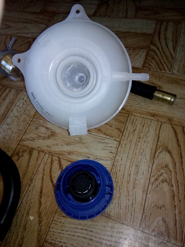

Боюсь конечно. Пытался сдеформировать, не получилось. Будем подумать, мож сточу часть пружины, мож отпущу конец. Посчитать нужно сколько. Хочу 0.5-0.8 бар получить, больше мне не нуно.
Помнишь разговоры про укороченные пружины подвески?
Жесткость пружины увеличится и характеристики клапана изменятся.
Я имею ввиду ход клапана при одинаковом превышении давления, а не изменение регулируемого давления- здесь то все понятно.
Конструктора заложили определённый ход, чтобы что- то обеспечить.
Потому,в идеале, надо бы пружинки с одинаковыми диаметром, длиной, и количеством витков, изменив лишь диаметр проволоки.
Нереально, конечно. Поэтому -другую- с исходной такой- же длиной, но с другим усилием в заданной точке.
Вопрос только в коррозионной стойкости, может, покрасить?
А вот по диаметру клапана и седлу...:
Ну не могу, дайте поворчать.
Ну вот какого...?
Талантов- больше, чем в какой другой стране, а спроектировать грамотно нету кем.
Ругался в фоточаре по штатному клапану, в мягкой форме.
Смотрите, в забугорном бачке конструктор пошёл на довольно таки непростое уплотнение корпуса клапана. А все для чего?
Чтобы увеличить диаметр седла клапана- площадь увеличить.
И седло округлое в сечении- известное решение по надёжности.
Какого-ж, куда, и что попало разработчику нашей штатной пробки?

Мысль понятна, но если площадь клапана побольше штатного и створ открываемый клапаном при избыточном давлении побольше будет, он рассчитан на бОльший расход, чем наш. А если учесть, что сжатый воздух тоже пружина, то имхо система охлаждения разницу не почувствует.
Ну и пример бытовой. Все мы варим еду. Представим закипающую кастрюлю, пар пошёл. Крышка всплывает на пару, прижмём пальцем крышку. Пар всё одно идёт мягко , крышка под пальцем всплывает ТАКЖЕ.
Сегодня спец по металлу сказал, пружинка родная из нержавейки специальной. Мне это понравилось. Маленько пошаманил с пружинкой.
1. Удалил 1 виток (он опорный и особо не коротит пружину).
2. Нагрел торчащий конец обрезанной пружины и сформировал опорный виток, по сути прижал его к витку. Стало короче на 3мм (было20)
3. Замерил силу при сжатии до 10мм, как в штате. Стало 5200гр, было 7160гр.
Перемерил клапан, по твоему замечанию-даметр 23.5мм. Площадь стала 4.3см2.
Значит сила давления была 1.66 бар, стала 1.21 бар. Мне многовато, завтра ещё пошаманю.

@Rikki ,
А на крышке давление не написано?
Я предполагаю, да и по замерам воздухом это заметно, что там будет два давления при регулировании .
В момент открытия- побольше, если приход воздуха будет небольшой- то потом поменьше, если воздух перекрыть- то ещё меньше- это уже удержание.
Первое получается, когда резина охватывает седло клапана( площадь меньше), второе- когда касается верхушки седла.
Тебе придётся выбрать, на какое давление расчитывать.
Я выбрал второе.
Наверное, не такое уж сильное влияние будет с увеличением жесткости пружины,
но, то что давление регулирования получится больше, чем рассчитанное по пропорции- это точно.
Всетки да, более чем в два раза площадь седла больше штатного- это хорошо,
и ты прав- влияние жесткости пружины должно быть меньше.

@ВВА , Давление сбрасывается через отверстие сбоку, оно между крепёжными ушами, квадратное. Видно его, если приглядеться. Я вот думаю, насколько наши расчёты совпадут с показаниями китайского манометра в моём компрессоре. Надо подумать, о его замене на наш поверенный.
Фильтр на бензин вижу- аж грустно стало...нравилось такой ставить.
Дырдочку внутри пробки- нет. Ты ж её закрыл деталями!
Да и снаружи дырдочки видно только на предыдущих снимках, и то, с одной стороны, снаружи.
Отверстие в шаре ,получается, для слива конденсата, или пробка в шар герметично закручивается по этой полости?

Пружинка не магнитит. Спеца проверять не нужно,
100000 раз проверенный профи.
Вот так покажу
Не скажу, что герметично. Это вродь и не надо. Просто при испытаниях компрессором оттуда ветерок фигачил.
Сегодня таки довёл пружинку до ума. Газовой горелкой отпустил кончик, прижал его -опорный виток получился. Нагрел -закалил. Получилось15.5мм-было 20мм.
По весу получилось 0.79кг.см2. Мне подошло. Собрал клапан. Пальцу кажется жестковато, но это тесты с манометрами покажут. Нормальный поверенный не проблема. Вот с температурой измерения -вопрос открытый

Rikki писал(а):
Значит сила давления была 1.66 бар.
Rikki, наверно где-то истина. Помню свою мерил на бачке, было 1.7атм. Мерил манометром с советского ножного насоса, который один раз(давно правда) просил друга проверить на соответствие в их лаборатории.
