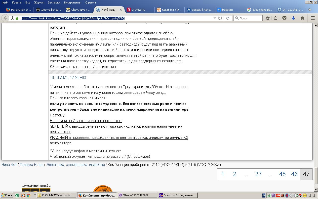

Делюсь моей крайней задумкой оттуда
Например,по 3 светодиода на вентилятор:
ЗЕЛЕНЫЙ с входа реле вентилятора как индикатор наличия управляющего напряжения на реле
ЖЕЛТЫЙ с выхода реле вентилятора как индикатор его срабатывания и подачи напряжения на вентилятор
КРАСНЫЙ в параллель предохранителю вентилятора как индикатор режима КЗ вентилятора
https://www.niva4x4.ru/p/ANaY4pLeRQSsKM4ibwjesw
опять 25... Вам нужен еще СИНИЙ светодиод, который покажет обрыв вентилятора. КЗ вы мониторите, напряжение после реле, управляющий сигнал на реле тоже.. а вот обрыв - никак... а если тупо щетки стерлись и неконтакт?
итого 8 светодиодов в приборку СО, а рядом с ними инструкцию...
