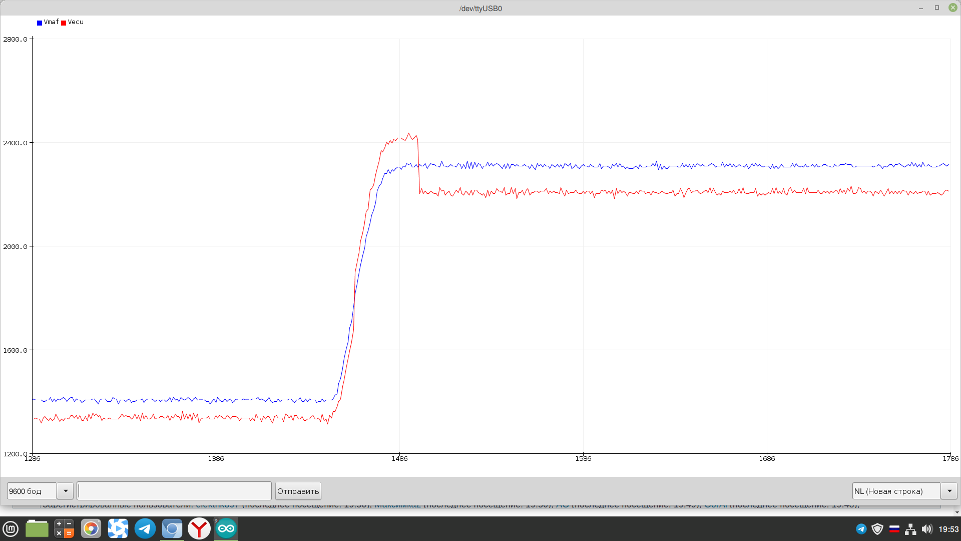

@aspb , Давай заново. Конкретный вопрос:
"используешь ли ты в каких то режимах постоянную коррекцию в версии 2?" Не двухсекундную, а постоянную.
Тебе удалось крепко меня удивить. Ты графики читать умеешь ?
Добавлено спустя 3 минуты 47 секунд:
Ты карбюратор представляешь ? Система ускорительного насоса в нем как работает ?
я не вижу абсолютно никакой связи между словосочетанием "постоянная коррекция" в вопросе и ускорительным насосом карбюратора который тут зачем-то всплыл.
вопрос задан по теме, вместо ответа пока что какой-то невнятный бухтёж
Так ты же спрашивал
откуда взялся "ускорительный насос"
Что ты видишь на графике ?

давай ка не переобувайся
"используешь ли ты в каких то режимах постоянную коррекцию в версии 2?" Не двухсекундную, а постоянную. И не конвертер 116-37.

Ну блин... Я НЕ ТРОГАЮ прошивку блока. Я лишь корректирую выходной сигнал ДМРВ. Тебе бы почитать тему спокойно на досуге, обдумать, а то ты просто не понимаешь о чем речь.
Сомневайся и умничай дальше. Без меня. :smile_giggle:

@aspb , твое устройство называется "корректор"
вопрос - "используешь ли ты в каких то режимах постоянную коррекцию в версии 2?" тебе непонятен?
