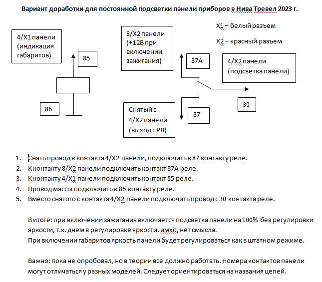

Доброго времени суток.
Планирую сделать подсветку панели приборов по следующей схеме:
С диодной развязкой схема проще и, значит, надежнее.

И, насчет отсутствия смысла регулировки днём,
ИМХО-то оно, конечно, но... Кому что.

@Grish@ , Так и с диодами можно сделать на полную перенеся их за регулятор.

Я инет перелопатил, и, схем без регулировки - куча!И меня это не устраивало, по этому вот. :smile_wink:

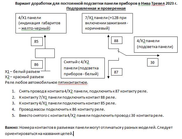

Доброго времени суток!
Сегодня сделал постоянную подсветку приборной панели. Все соединения на обжимных клеммах, без пайки и скруток.
Схему подправил, обозначил цвет проводов цепей разъемов.
В итоге: при включении зажигания включается только подсветка панели на 100% без регулировки яркости. Остальные лампы подсветки кнопок не включаются.
При включении габаритов яркость панели и всех ламп подсветки кнопок будет регулироваться как в штатном режиме.
С диодами, не уверен, что проще и надежнее (требуется пайка или скрутки). И самое главное - подобный режим сделать невозможно.
