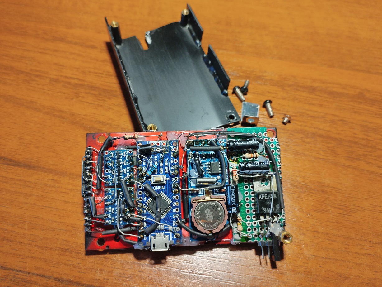

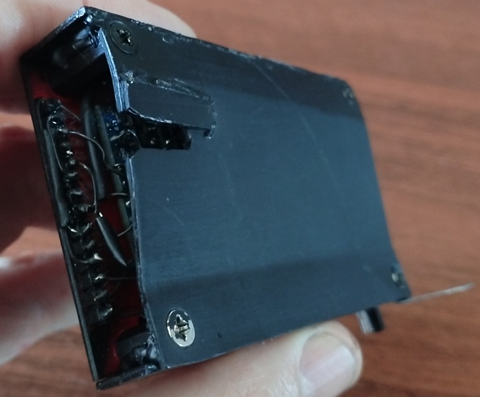

Детали конструкции.
Задняя панель гнутая ( ПВХ позволяет это сделать легко) для сборки на разновысотных стойках - 10 и 15 мм.
Цель - обеспечить положение дисплея, дающие минимальные блики.
Дисплей с питанием 5 В и 3-х вольтовыми логическими уровнями. Поэтому установлены 2 модуля, согласующих их с 5-ти вольтовыми логическими уровнями NANO. Можно вместо них установить 7 делителей напряжения ( 14 резисторов ).
RTC PCF8563 очень чувствителен к дребезгу напряжения питания (время сбрасывается в нулевое) , поэтому распаяны дополнительные электролиты.
3.jpg [ 366.51 КБ | Просмотров: 1201 ]
5.jpg [ 80.1 КБ | Просмотров: 1201 ]

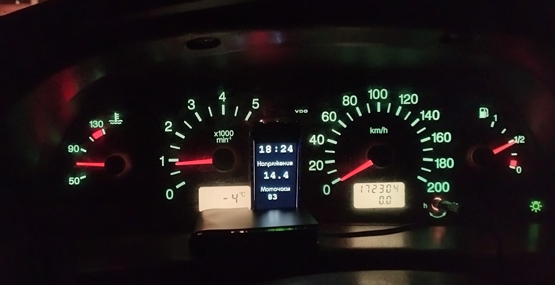

Как-то так...
6.jpg [ 75.46 КБ | Просмотров: 760 ]
