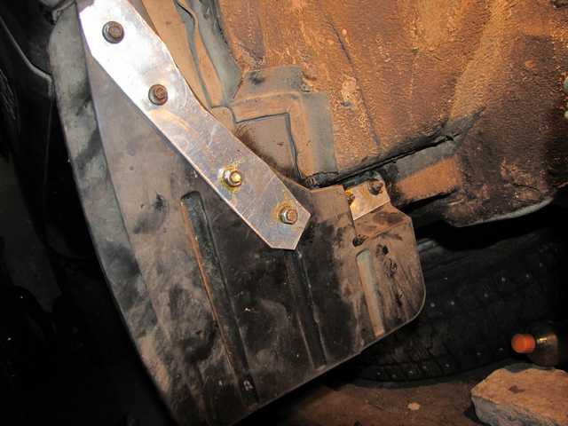

Не знаю, чаще ли выдираются - я сначала поставил брызговики, а потом на покатушки начал ездить... : : :
один у меня в итоге оторвался и где-то потерялся. Никаких повреждений крыла не было, просто порвалась резина и усе (даже не смотря на то, что шайбы я ставил больше, чем в комплекте шли). Собственно поставил новые такие же, просто с наружной части поставил куски алюминиевого листа, думаю что теперь вырвать будет весьма проблематично.
ЗЫ. если кому интересно, могу отфоткать, хотя ничего сверххитрого там нет

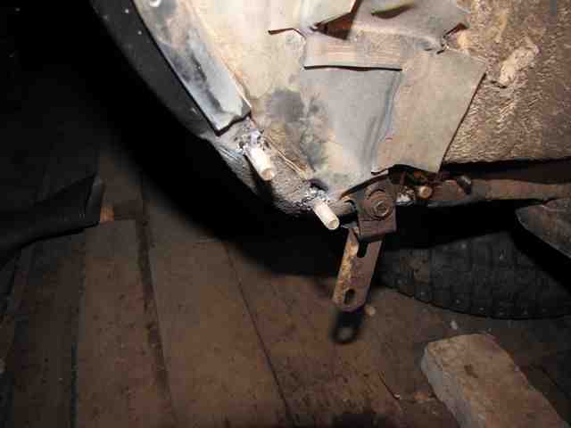

После того как передние брызговики оторвало 2й раз - решил усилить крепление. Вместо пластиковых дюбелей вварил две шпильки М6.
Посмотрим как эта конструкция выдержит очередные покатушки :smile_nod:
