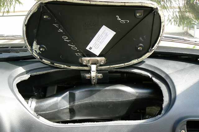

Holg, спасибо за идею "Мебельной петли"!

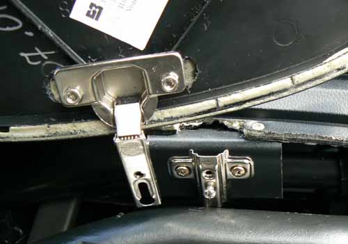

Современная мебельная петля - отличный конструктив. Она имеет два крайних устойчивых положения - в положении "закрыто" и в положении "открыто". Поэтому никакие дополнительные защелки и упоры не нужны.
Но.... только крепить ее надо "наоборот". Вот так:

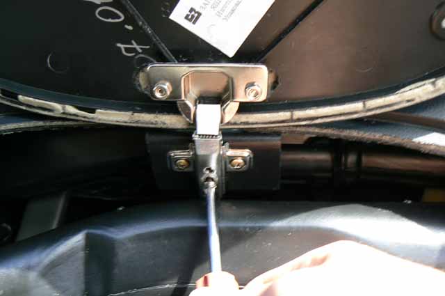

Мебельна петля хороша еще и тем, что имеет кучу регулировок.
А демонтируется и монтируется одним движением отверки - ослабить или затянуть один винт:

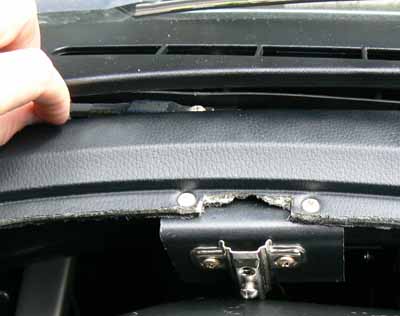

Ответная часть крепится на Г-образном кронштейнк, а он в свою очередь на трех саморезах к панели:

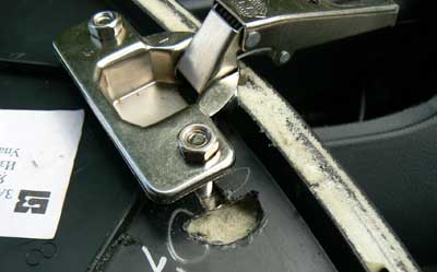

А вот крупным планом способ крепления петли к крышки бардачка:
"НИВА" - это образ жизни.

dak, конструктивно + петлю бы в черный цвет выкрасить

AleXXL, это уже декорации - следующий этап :smile_nod:

dak, Отличная идея по поводу петли. Особое спасибо за крепление кронштейна к торпеде :smile_nod:

dak, круто! я тож так сделаю, а то никак не мог найти рекомендованых в факе петелек от бардачка шахи..
кста - этот спосаб бы к факу добавить, особенно про Г-образный кронштейн мысль хороша..

Не, Г-кронштейн на любителя, скажем так. Я Хочу петлю присобачить к самому ящику, склееному из эпоксидки.

И вот ещё мысля, касаемая усилия на петле. Не слабоват ли кронштейн на изгиб (излом). И, имхо, горизонтальная часть Г кронштейна коротковата, или не вырвет. Просто щас продумываю варианты крепления крышки. И наиболее симпачитен мне вариант с присобачиванием петли непосредственно к ящику. Критикуем.

У меня Г-кронштейн из пластмассы - кусок крышки от польского матричного принтера. При закрывании-открывании слегка гнется градусов на 5.
Если сделать из металла, то будет как влитой.
На счет - вырвет. Все предыдущие конструкции вообще крепились на коротких саморезах.
