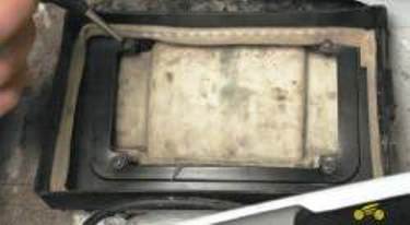

По периметру радиатора наклеян. Чтоб плотно в корпус печки вставал, не болтался и не гремел
Это не то что внутри корпуса http://www.chevy-niva.ru/album_pic.php?pic_id=45858
У меня ничего такого не было когда менял фильтр салона, а на фото видно что за фильтром салона имеется что то.И что делать если эта штуковина была важная, а я 50 000 без неё проездил?

Хищник, на твоем фото забор воздуха из салона
А где
Радиатор? :smile_nod:
А где
Тут дело то такое, я ещё 5 лет назад когда читал изд. третьего рима, и ту часть где замена салонного фильтра была, я видел именно это фото, там чётко на фото было видно как за салонным фильтром было что то, чего я не обнаружил за своим фильтром. http://www.autoprospect.ru/chevrolet/ch ... pitel.html
