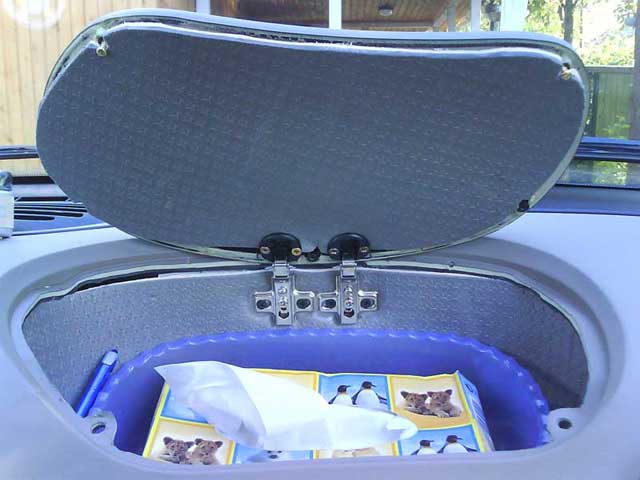

Делюсь собственным (чисто женским) опытом по созданию дополнительных объемов для хранения барахла в любимой машинке.
Вырезала панель не полотном, а с помощью набора гравера, насадкой типа обрезного диска для болгарки, только о-о-очень маленького - точность выпиливания и скорость у этого девайса - вне конкуренции, дисков, правда, упаковку пришлось извести. Потом подшкурила это все соответствующей насадкой. Петли использовала мебельные, но для стеклянных дверок.
Для профилактики всяческих посторонныих звуков во время движения все обито полиуритановым ковриком (туристким). В окончательном виде это все должно быть, конечно, обклеено черным материалом, но подходящего на даче не нашлось, а отпуск уже кончается, так что продолжение работ откладывается на неопределенный срок.
С уважением, Эмили.
Афигеть! : Есть девушки в русских селениях....горжусь! :smile_cool:

Emily, а фотку побольше можно в студию?

HMV, да я, вроде, ее уменьшила только до размеров, требуемых при загрузке в альбом. Правда, превьюшку разместила в теме...
Вот, из альбома:

Emily, синенький тазик очень мило смотрится :
