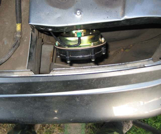

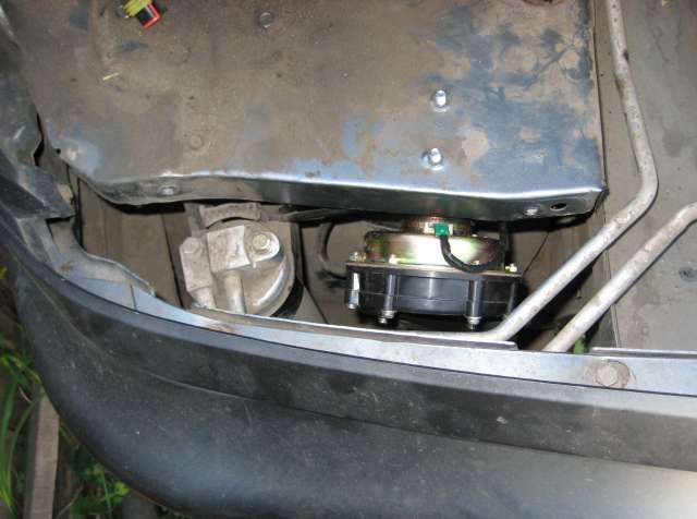

Вариант размещения волговских дуделок.
Ниче нинадо колхозить, никаких кронштейнов, висят, ничему не мешают.
Проводка - воткнул удлинительный провод-вилку в штатный. Можно быстро вернуть все на место.

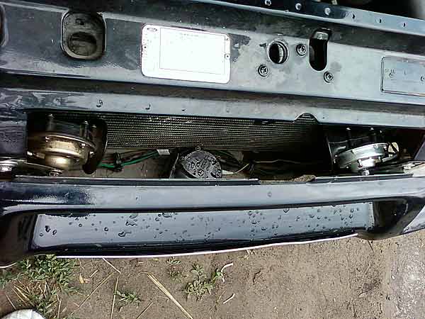

Сначала поставил красные Хелла, закрепил жестко под левой фарой, понял, что так делать не надо, закрепил на кронштейнах, отходил контакт в соединениях дудки, все-таки и "-" и "+", да и звук, не плохой, но не громкий. Купил волговские + 2 уголка для стула в ОБИ. Слегка рассверлил уголок, все вошло в штатные отверстия под фарой. сами дудки направил на выход к бамперу.

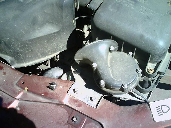

а йа доделал свой паравоз... правдо ни на ШНГ, но навскидку, у шнифки там не меньше места...
кароче, это три газовзких (Волговских, больших - щаз есть еще уменьшенные, у нас на Соболе стоят - хлам) и што само главно - все три низко-тоновые и настроенны в легкий диссонанс....
звук - одно слово ПАРАВОЗ!!! :
