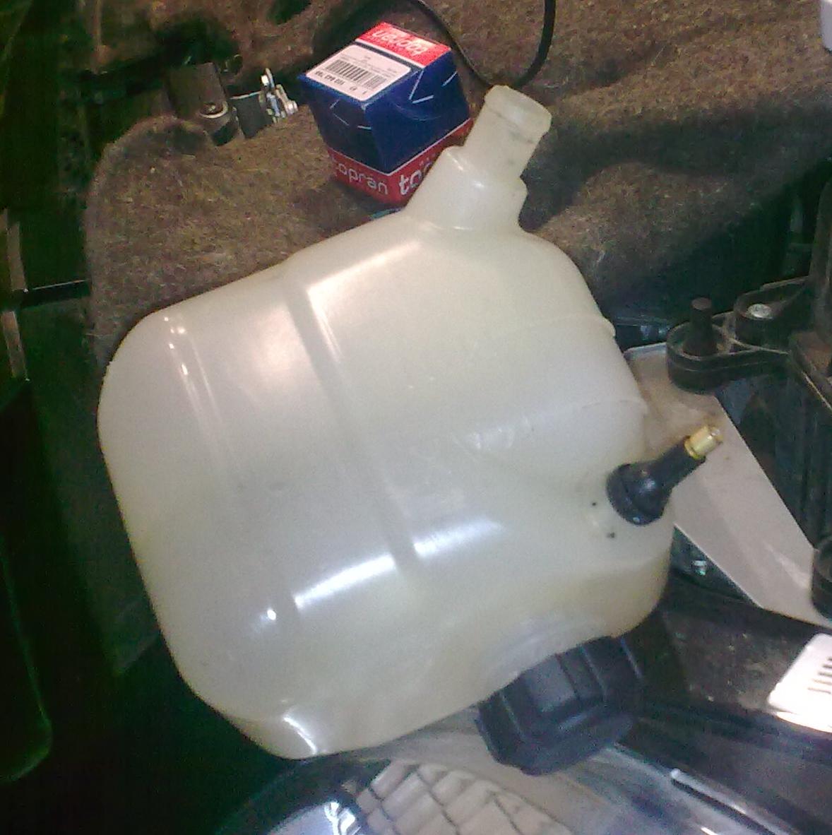

Михалыч35 писал(а):
shTigrits, А толстый патрубок чо не показал?
* Шнивка LC * август 2011 * Млечка *
ГАЗ66 -> УАЗ3962 "Рыжий" -> Mitsubishi RVR -> Шнива "Топтышка" -> УАЗ Патриот
Сообщение Добавлено: 20 фев 2013, 18:55
  •  255
  •  16 дек 2011, 18:26
  •  г. Уфа
k@zn@4ei писал(а):
бугор, интересная задумка! еще как вариант, мож на лишний патрубок манометр прицепить, так на всякий случай, чтобы не гадать заклинил клапан или не заклинил!
пс: мож кто-то уж делал, извиняйте!
Сосок от бескамерки отлично подходит. Сразу можно давление смотреть.
Правда зацветет наверно
Сообщение Добавлено: 20 фев 2013, 19:11
    2580
  •  5764
  • 67
  •  19 фев 2010, 14:33
  •  ЧЕРЕПОВЕЦ
shTigrits, Спасибо. :
Сообщение Добавлено: 20 фев 2013, 22:48
    440
  •  4656
  •  10 мар 2008, 10:01
shTigrits, судя по фото толстый патрубок расположен под неудачным углом. Нужно по месту смотреть, и похоже из-за этого толстого штуцера сам бачок придётся выше поднимать. А противоположный тонкий не буде упираться в стенку? Лучше поставь от ланоса.
