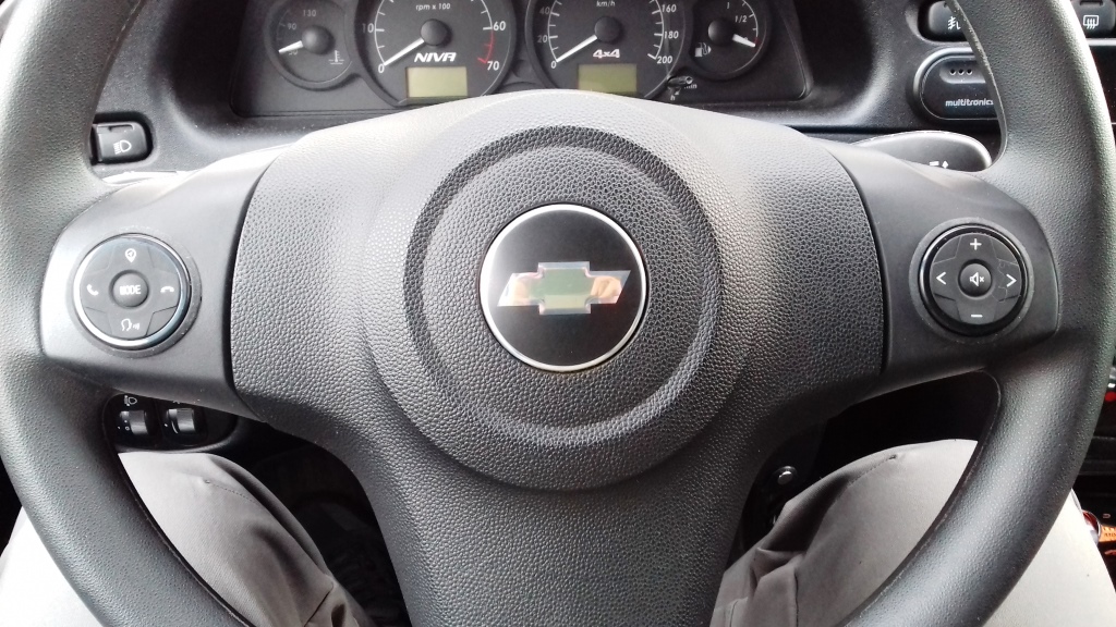

Всё!!! Проблема решена!
Завтра ставлю кнопки в руль.
Только физическая врезка в лев. и прав. спицы осталась. Ну и магнитолку обратно воткнуть.
Управление по радиоканалу.
Никаких танцев с улитками, проводкой, ИК светодиодами и т.п.!
Никаких соневских отростков на кожухе, никаких наростов на бублике руля.
:smile_clapping:

@Grish@ , а сам процесс установки в теме изложен? Вещь прикольная

Да вот тут, в принципе, всё есть. Кнопки с Али...

@Grish@ , Уже полгода таким пользуюсь. У меня магнитола с сенсорным экраном и я установил этот девайс потому, что в перчатках зимой управлять такой магнитолой проблематично было. Теперь всё нормально. Вроде нравится.
Про установку не беспокойтесь. Продавец специальную коронку в комплекте поставляет. Заказывал здесь:
https://aliexpress.ru/item/32881818851. ... 33edZhyQ4c

analitik писал(а):
этот девайс
Там еще адаптер нужен, если не китайская магнитола на Андроиде.
:smile_bigsmile: Это точно мне написано?
analitik писал(а):
коронку
Ею и делал, предварительно зубы заточив так, чтобы она не пилила, а резала.
Иначе, будет рвать.

1. Адаптер был.
2. Написано всем на этом форуме.
3. Мне пришёл с острыми зубьями, я ни чего не точил.
Кстати, жалко, не нашёл ранее, как и что. Или Вы не выкладывали нигде?
Полтора мес. мозг себе морщил, как и что, с подбором резисторов ничего не получилось.
analitik писал(а):
с острыми зубьями
И, пенорезина руля не махрилась??
