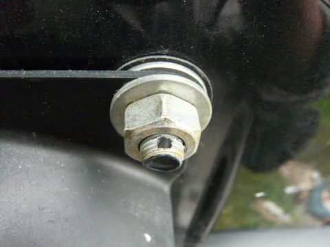

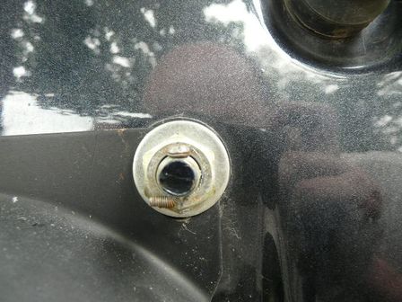

А вот как я защитил запаску. Минимализм времени изготовления и привлекаемых технических средств :smile_nod: Времени отняло 5 минут. Обо всех остальных способах защиты запаски от кражи читал, знаю :smile_nod:
1. сверление шпилки крепления кронштейна:
2. шпилька от откручиваня кайки крепления кронштейна:
Само колесо к кронштейну прикреплено штатно, но на него продел тросик с замком (типа как велосипедный).
Можно критиковать :smile_wink:

Vitaly, способ защитить оригинальный ... при желании конечно можно разогнуть и вытащить, но это время, а его как правило может не хватать, да и зачем откручивать кронштейн когда может быть проще открутить колесо
хотя видя проблему с кронштейном все же часть пойдет искать другое авто

Vitaly, Все гениальное просто :smile_nod:. Надо попробовать такое провернуть.

Ну, вообще говоря, я примерялся пролезть рукой с пассатижами. Получается некузяво. Во-первых я загнул внуть оставив небольшой загиб. Во-вторых, рука не совсем свободно ходит, хоть у меня кулаки и не как у Валуева, но все же пространства мало :smile_nod:
Как варинат (была у меня рабочая мысль) забить гвоздь и расклепать его. Но времени перед отъездом было ровно 5 минут :smile_nod:

Спасибо.
Да, кстати, отверстие на тройку сверлил.
