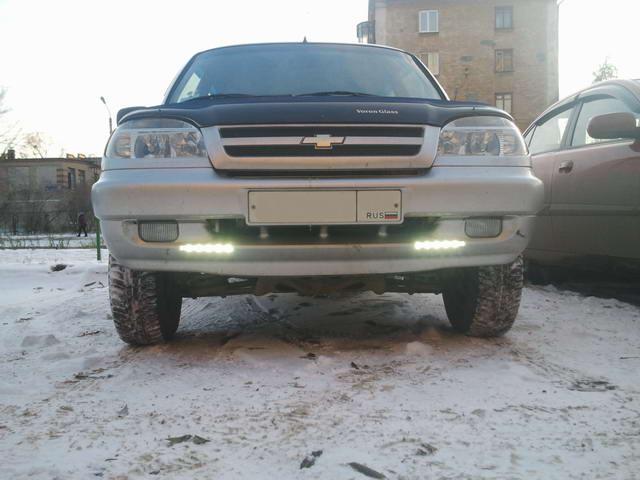

margot, бампер не жалко было пилить?а еще и усилитель заодно?
Да нет, вообще-то. Страшно было накосячить где-нибудь и этим бампер испортить. Но хорошенько все обдумав и подготовившись - решился. Все говорят, что получилось очень аккуратно и не смотрится как чуждый элемент. Если кому интересно, могу выложить всю раскладку с фотками и эскизами.

margot писал(а):
Я поставил ниже. :smile_nod:

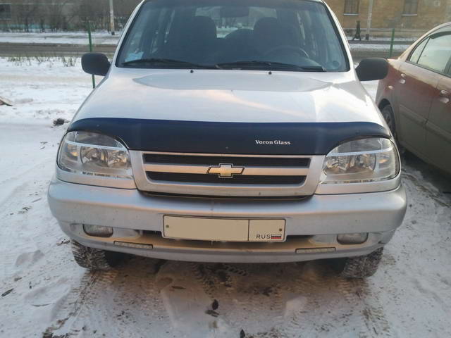

elektrik897, зачет!
у меня ДХО на кенгурятнике стоят. бампер резать не решился что-то

А как они там закреплены? В этом месте бампера кроме пластмассы ничего нет.
Фото сейчас нет. Поэтому устно.
Надо разметить фартук, чтобы уставновка соответствовала требованиям регламента по расстоянию между ДХО и до крайних габаритных точек АТС. По высоте над землей требования очень широки - мин 250 мм, а макс 1500 мм - так что вписываешся всегда.
Надо выпилить отверстия под сами ДХО.
Из плотного картона делаешь выкройку - задача закрепить её за две точки крепления ПТФ и одна за воздухозаборник на саморез. Разметить отверстия под крепление самого ДХО и провод питания. Сам ДХО крепится на две капроновые одноразовые втулки как вилка в розетку.
Поэтому вставить фонарь на место можно один раз. Если вытащил, то втулки нужно менять. В комплекте есть две запасные. Так что можно из металлической детали один раз один фонарь выдернуть. :smile_bigsmile: При этом надо следить чтобы ДХО был установлен паралельно дороге. Придется повозиться. Затем по выкройке режешь из листа железа (я взял 1 мм) деталь, гнешь. Деталь подгоняешь по месту, закрепляешь. Последним вставляешь фонарь.
П.С. Техосмотр в сентябре с ними не прошел. В карте написали: "На бампере установлены посторониие световые огни".
Пришлось снять крепления вместе с фонарями, что бы втулки не менять. Заклеил дырки скочем и закрасил. Вернулся на ТО, засняли и выдали талон техосмотра. :smile_bigsmile:
