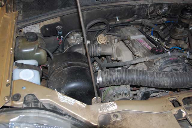

Выкладываю наконец фотки подкапотного пространства:
Патрубок после дросселя от патриота евро-3, с отводом под вентиляцию картера.
Далее ДМРВ
Далее воздухан от Москвича 2141.
Под бачок омывателя и воздухан скоро сделаю кронштейн и все будет цивильно :smile_bigsmile:

ZverchiK, дятька, поздравляю - у тебя теперь такой же супербачек омывателя, как и у меня : :
Писалки от Вольво нас спасут!! : :
Я надеюсь он там ненадолго :smile_nod: Счас соберусь с мыслями и забацаю кронштейн под родной бачек, а то столько места рядом с акумом пропадает :smile_nod:
Уже даже кронштейн из картонки сообразил, осталось в металле воплотить.
carmack писал(а):
ZverchiK, как вообще ездит, расход\динамика?
Проехал я на нем уже 26 с чем-то тыщ. Расход бенза по трассе летом был 8.1-8.2, но 95-го.
Сейчас, когда перепрошил ГБО от старого движка на этот, жре 13 литров газа по Питеру в смешанном режиме.
Динамика явно лучше родного. В грязи проблем тоже нет.
После 4 тысяч оборотов вообще тянет и нет ощущения что выпрыгнет, как родной :smile_bigsmile:
В общем меня целиком и полностью устраивает. Но хочу из него 1.8 сделать. Тогда точно успокоюсь :smile_bigsmile:

ZverchiK, Радиатор,карлсоны родные?
Родные, термостат тоже родной, патрубки к радиатору тоже родные, только нижний обрезал.
Движок практически не греется. Около 0 градусов в пробке не больше 91 температура. Редко карлсоны включаются.
На ходу тоже норм. Даже в -30 по трассе температура движка 95.
Т.е. температурный режим улучшился?
