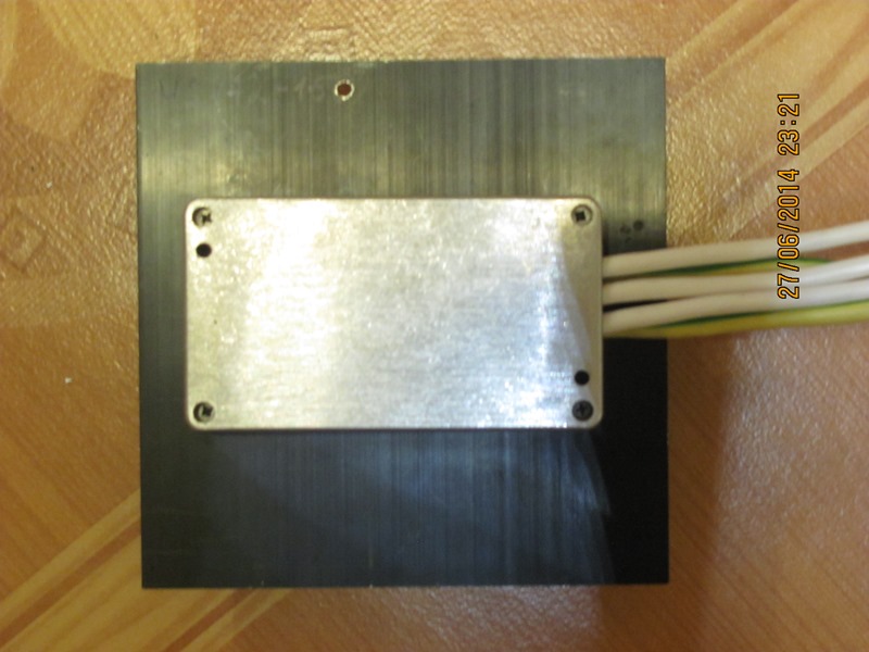

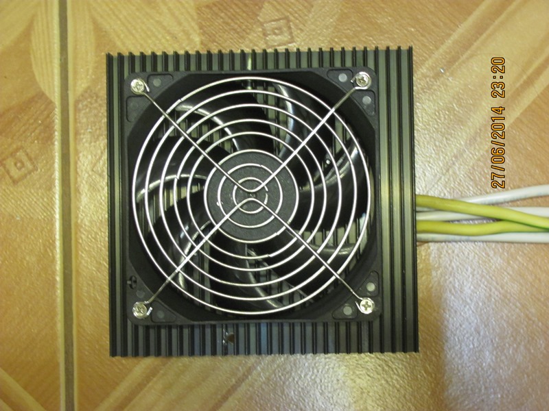

1.Протянуть массу на двигатель в обязательном порядке.
2.Проверить тестером катушку якоря, если меньше 2.7 Ом - на выброс.
Скорее всего генератор на выброс, ну не тянет он нагрузку с кондеем.
Надо минимум 2170 от приоры, он встает без проблем, но там другой разъем на возбуждение. Разъем можно купить. Второй контакт в разъеме "W" нам не нужен, остается незадействованным.
Можно вкорячить трехуровневик, если сделать кронштейн под старые щетки.
Чтобы никогда больше не менять диодный мост и увеличить ресурс подшей в генераторе(за счет снижения температуры корпуса на 25 градусов), идем в магаз за 6-ю штуками 60CPQ045 и делаем вот так:
Фазные провода 10 квадратов, выходные 16 квадратов.
По выходу внутри мост зашунтирован пленочным конденсатором 4.7 мкф 63В. (на случай всплесков напруги). Для вертушки три доп. диода FR157 на каждую фазу.
Мост прекрасно встал между воздушником и вакуумником, рядом с АКБ
Bertone
