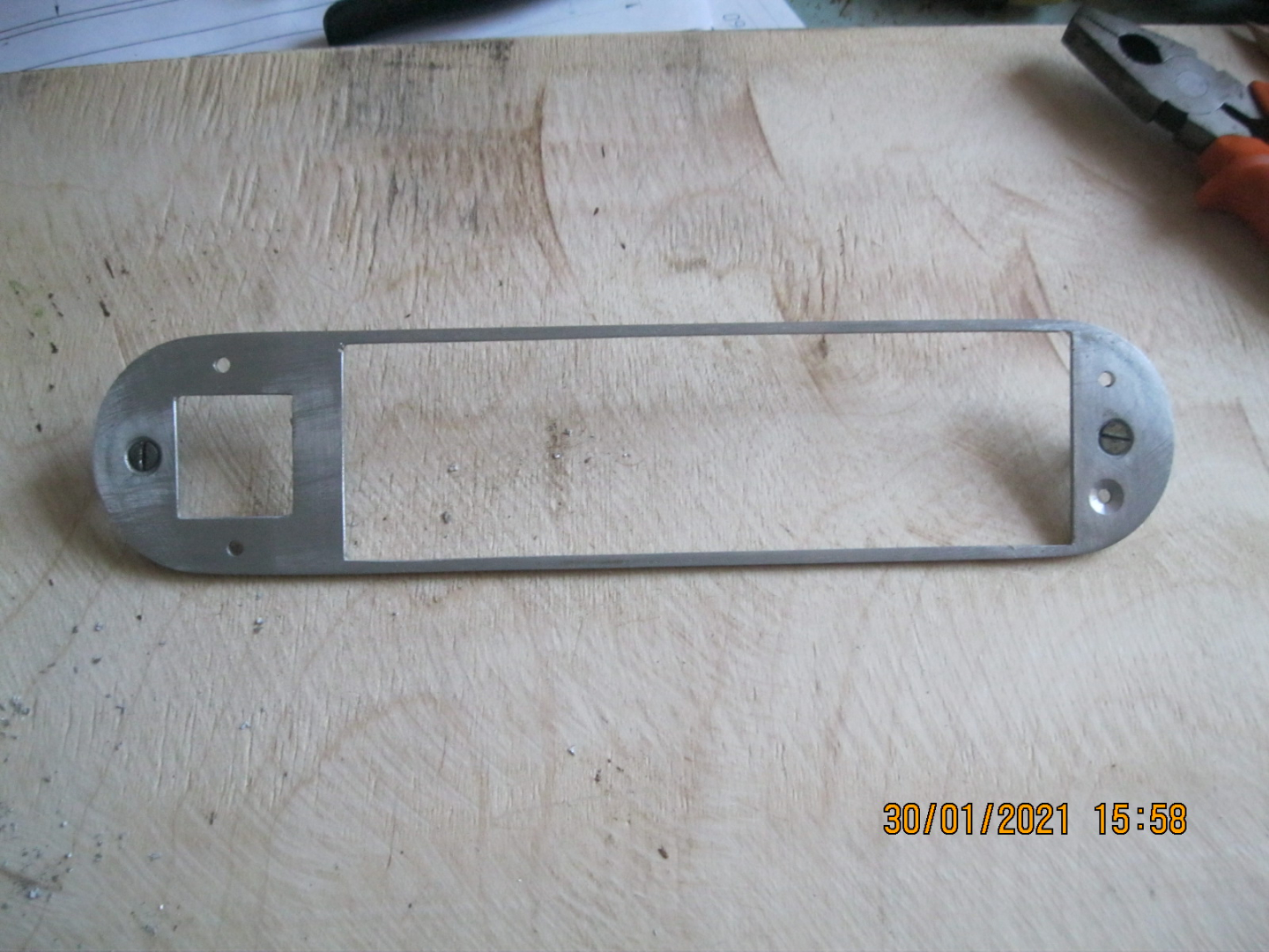

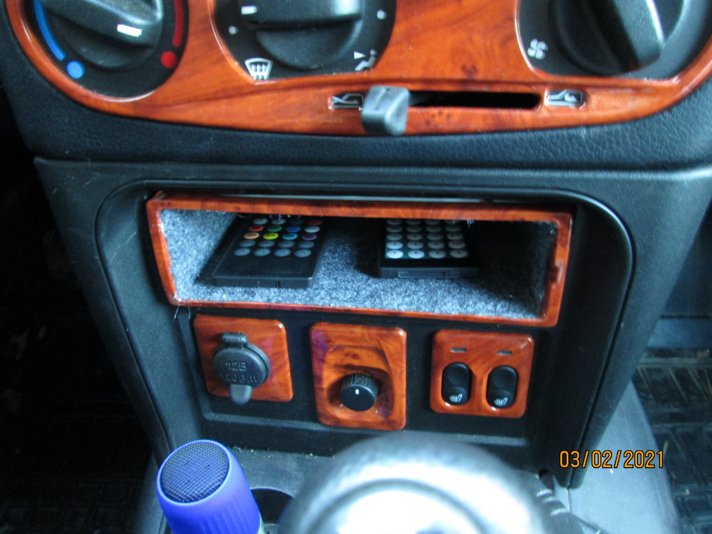

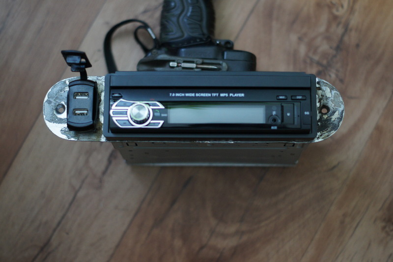

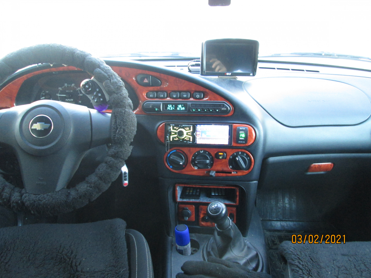

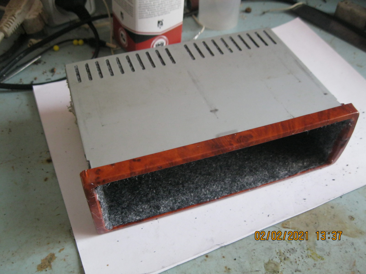

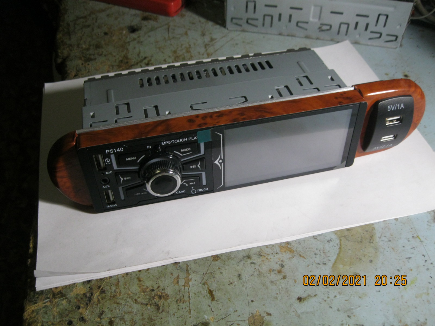

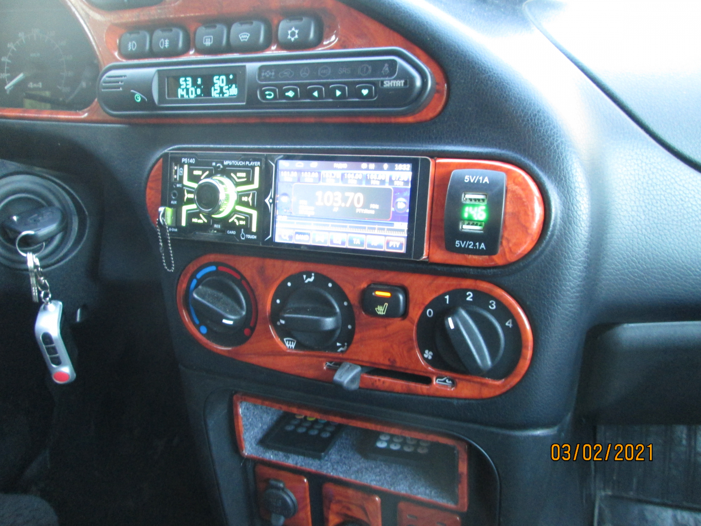

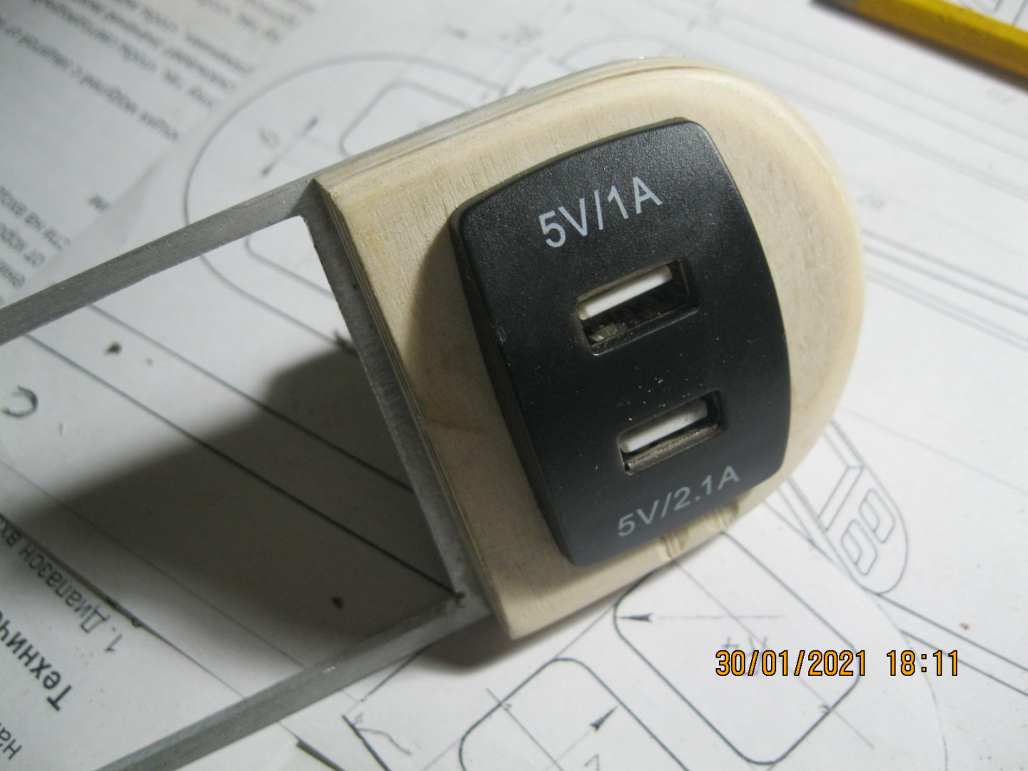

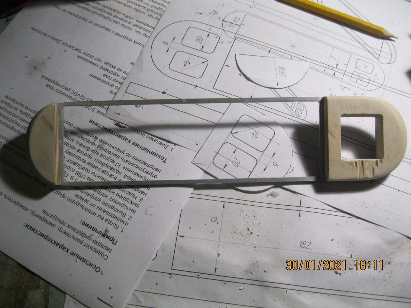

Всем привет ! Подниму тему и предлагаю свой вариант переноса магнитолы вместо центральных воздуховодов. Итак, рамку я выпилил из трёх миллиметрового дюраля. Размеры рамки нашёл на просторах интернета. Так как лишних кнопок мне не надо, а пустое место нужно было чем то заполнить, заказал с али простенькую колодку с двумя USB портами и вольтметром. USB лишними не будут ! Накладки справа и слева выпилил из фанеры 10 мм. и всю эту конструкцию обтянул плёнкой под общий стиль моей торпедо. Бокса на место магнитолы найти не смог и пришла мысль сделать его из старого неисправного автомобильного радиоприёмника. Для чего были выброшены потроха а внутренности обклеены карпетом. Получилось вполне себе нормально ! Для реализации данного проекта специально была заказана магнитола с коротким корпусом, но всё равно часть воздуховода пришлось вырезать при помощи дремеля. Больше я ничего не разбирал !

@senin , нишу для пультов надо было делать с крышкой. а крышку с микролифтом. тогда был бы полный ансамбль :smile_smile:

@senin , это аквапринт под дерево или просто пленкой обтягивал? :smile_thinking:

Просто плёнкой. Тут тема есть про оклейку плёнкой, я там подробно всё описывал.

  •  3
  •  11 май 2021, 13:30
Соглашусь, было бы более красиво и эстетично
Но менее удобно ! :smile_smile: Что бы одной рукой взять пультик например, надо предварительно эту крышку открыть. К тому же что бы крышка не болталась, желательно её сделать подпружиненой.

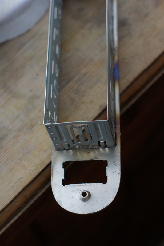

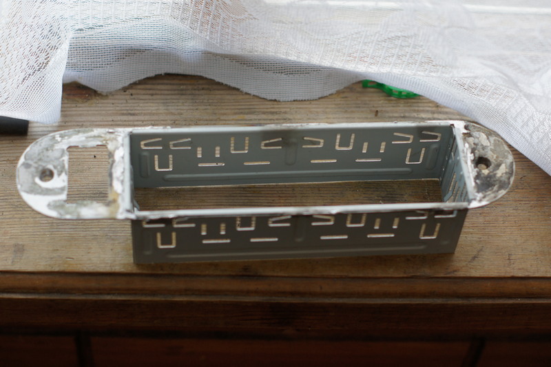

Я из 2 мм железа сделал, феном и паяльником припаял к штатному креплению, получилась очень жесткая конструкция. К сведению китайцы уже давно рамку освоили и продают на AliExp но ценник конский.
