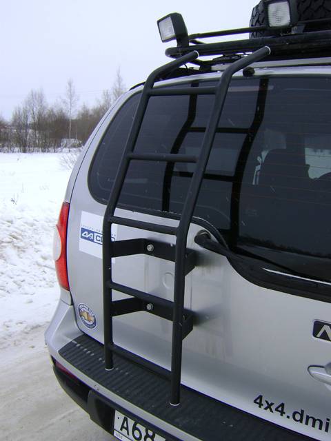

Лесенку сваял, удобно...однако... с лесенкой-то!
[img]http://www.chevy-niva.ru/album_pic.php?pic_id=47006[img][/img]

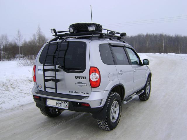

МАВ, Красава! Ваще класс - зачетный! А побольше фото можно, как спереди смотрится, с боков? Понравилась форма экспедиционника и лестницы. С какой трубы экспедиционник? Сколько весит? Вот собираю информацию, тоже собираюсь себе варить)

Сделаем...
Труба - 3/4 и 1/2 дюйма, и полоса 5*50.
Багажник буду переделывать; сделаю поглубже (т.е. повыше верхний уровень) и доработаю крепление, чтобы устанавливать без поперечин.
Вес всего хозяйства небольшой. Багажник думаю 20 кг, лесенка килограмм 5 - не больше. Короче все ставил один.

МАВ, лесенка зачётная
сфоткай багажник со всех ракурсов и кинь
сылку на оригинал
и стыковку лестницы с багажником поближе
в открытом и закрытом состоянии

Я вот не понимаю, зачем лесенка, ежели туда только колесо можно положить?
дык чтоб колесо забендючить :smile_bigsmile:

МАВ, Мне понравилось+

Отличный экспедиционник! Плюсанул! Фоток бы по больше, со всех ракурсов и сверху, и еще способ крепления к рейлингам без поперечин, Эскизы если есть. Трубы тонкостенные?

Багажник - самодел, т.е. делал сам...
Но мне не нравится, недостаточно качественный (для меня!). А лесенка ничего, хотя тоже "не без греха". И достаточно прочная, на верхней ступеньке подпригивая (вес 94 кг.) - всё ОК.
Фоты сделаю...

МАВ, зачотная лесенка. да и система в целом отлично выглядит!
Расскажи, пожалуйста, про люстру - какие фонари стоят, как подключал, как светят?
