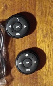

Очень срочно прошу подсказать - на какую команду адаптера назначить кнопку play / pause
или она как-то по другому называется ?
в списке команд адаптера zexma MFD207UN-DIP
есть такие команды для "обучения"
Volume +, Volume -, Mute, Seek +, Seek –, Source, Preset +, Preset -, Power, Phone Up, Phone Down, Voice.
- это заведено у меня на прав. кн., см. моё фото,
Power
- она же смена режимов/источников, если кратко жать,
на левых кнопках, с символами "ОК" и под ней "бошка с голосом",
они обе дублируют друг друга.
Остальное никак не настроить, там какие-то функции сами повесились, но ими не пользуюсь.
Preset +, Preset -
- отпали...

@leshak , а вот нет у Пионера на проводном пульте ДУ такой кнопки.. Савсэм нэт!
А раньше и на панели тоже не было, пауза только через меню включалась.. Возможно, конечно, сейчас что-то и изменилось в плане ДУ, но лично мне об этом неизвестно..

@Alex_MAN , На моем пауза включается без Меню. Кнопка 4 номера радиостанции в режиме воспроизведения CD или USB. Модель DEH-3600BT. Правда, уже довольно старая модель.

@sb16368 , сейчас стали делать, да. На моей MVH-S520BT тоже есть, аналогично на кнопке 4, а на предыдущей DEH-X9500SD не было, только через меню. Но при этом я не видел ни одной схемы проводного ПДУ для Пионера, где была бы кнопка play/pause, а речь именно о дистанционном управлении...

@Alex_MAN , Согласен. Для проводных мне тоже не попадались. В принципе, по моему мнению, пауза нужна, например, при звонке на телефон, который к ВТ не подключен. Возможно, разработчики считают, что оперативно снизить уровень громкости можно функцией АТТ, которая на ГУ только из меню. А на проводных ПДУ есть такая прямая. Может поэтому и нет паузы в списке функций ПДУ.
По всей видимости, так и есть..
