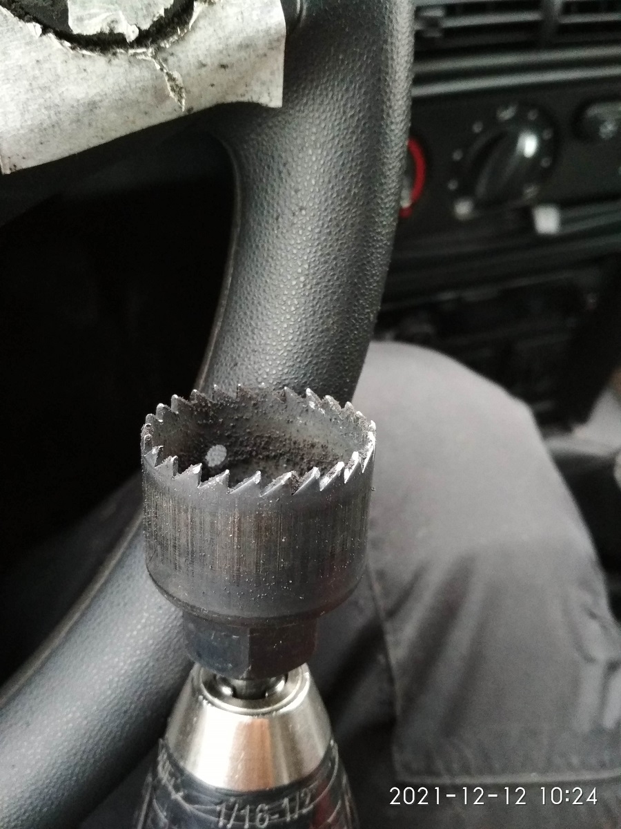

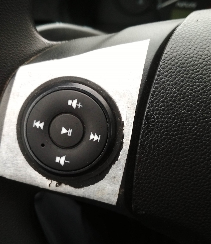

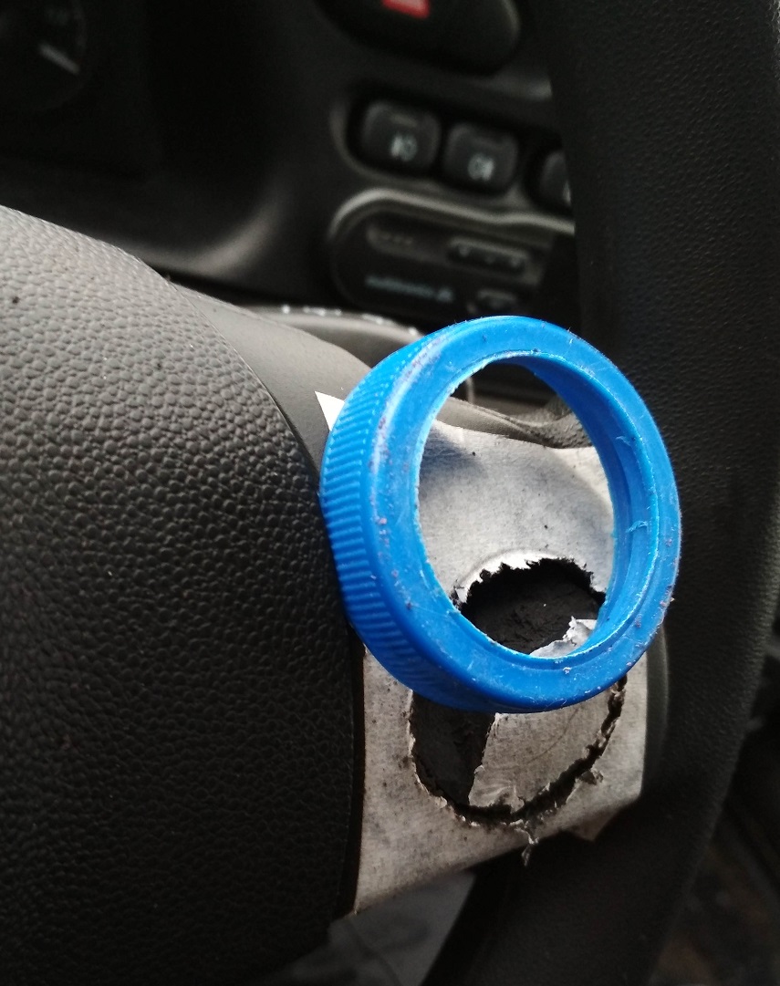

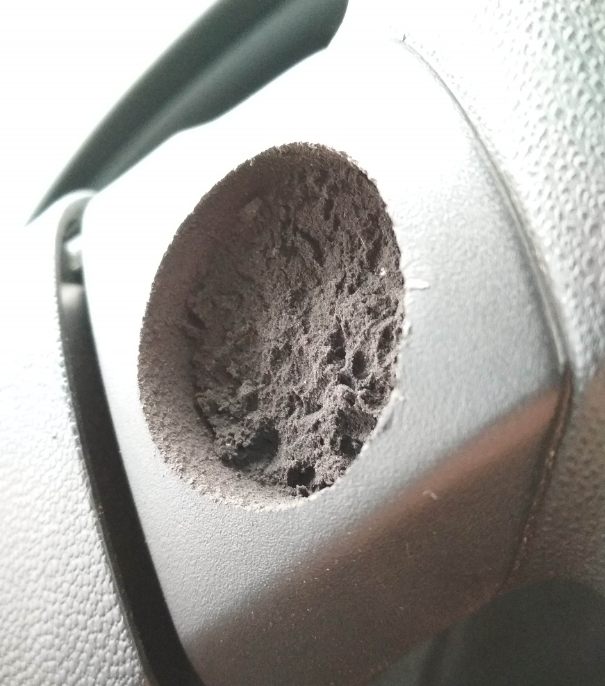

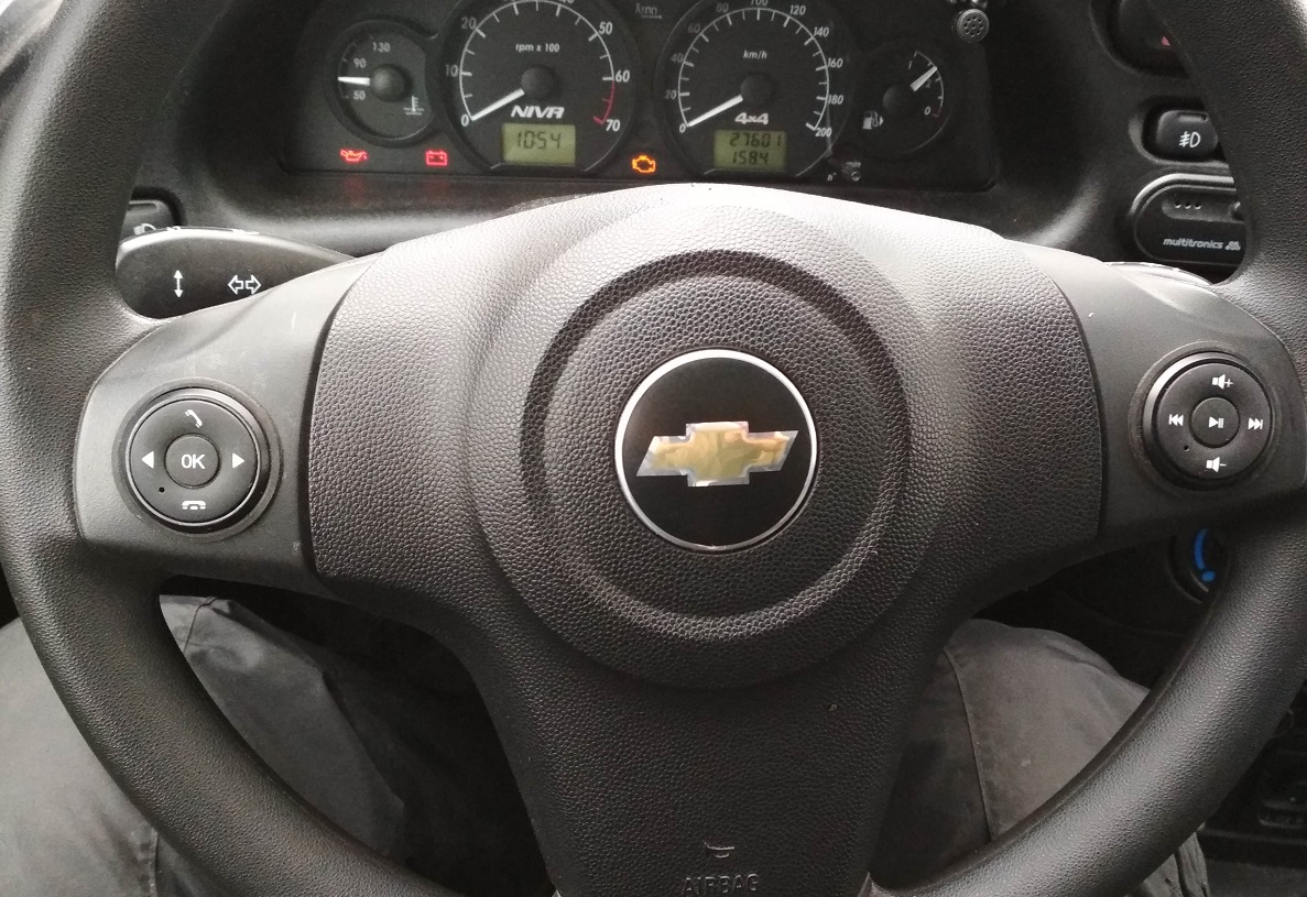

Типа отчета, может кому поможет избежать своих ошибок и не повторять мои
дождавшись самых холодных выходных(ну не обещали тогда потепления) я поставил кнопки на руль
так как в комплекте фрезы не было - подобрал ближайшую по размеру коронку из набора "кольцевых пил"
сначала долго тренировался на обложке старого блокнота что бы без центрирующего сверла ровно врезаться - не получилось
изобрел "оправку" для хоть какого-то удержания коронки выбрав серединку из пластиковой пробки
Процесс "выщипывания" лишнего из руля с помощью плоскогубцев/утконосов и скальпеля очень грязный - лучше приготовить большую тряпку на колени

- вроде и обклеил спицы бумажным скотчем, и разметил места выборки, но всё равно получилось не ровно...
может для первого вреза центрирующее сверло стоит использовать??
- диаметр коронки немного маловат - поэтому кнопки (в декор-резинке) входят с трудом и не ровно, надо что-то придумывать для расширения отверстий, или покупать кнопки со своей фрезой
