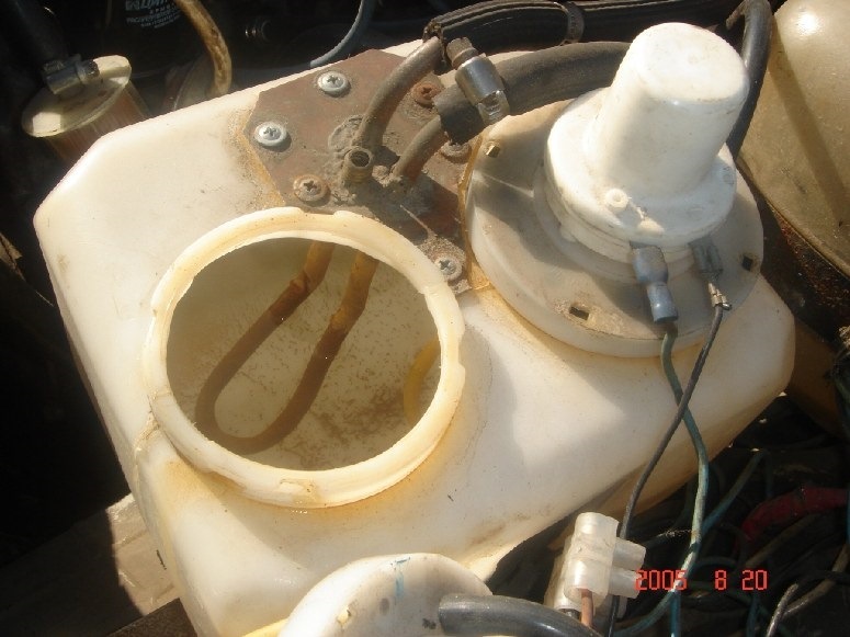

Коллеги! Можно же просто поставить в бачек кипетильник точнее в крышку бочка врезать трубку в виде спирали кипетильника на концы одет трубки охж с обратке, как на мерседеса, у меня был 124 так там так и зделано с бочка охж обратке!!
Как бы мёрзнет не в бачке. Жеклёры мёрзнут. Коряво они у нас стоят за перегородкой на улице.
безшнивный)

Должно работать., температура охж 90-95 соответственно должно работать, хотя-бы какой то промежуток, в пробке либо так при не интенсивной движение. Потрассе конечно не факт

У нас довольно длинные трубки до жеклёров. Тепло не дойдёт до них. У меня была мысль вырезать в перегородке два полукруга напротив жиклёров чтобы тепло туда шло, но думаю что тоже ничего хорошего не выйдет.

у меня трубка омывайки после насоса намотана спиралью вокруг толстого шланга расширительного бачка ОЖ. Не припомню, чтобы хоть раз замерзли жиклеры. Точнее - сначала они конечно замерзшие, но после прогрева двигателя в любой мороз пробиваются незамерзайкой
