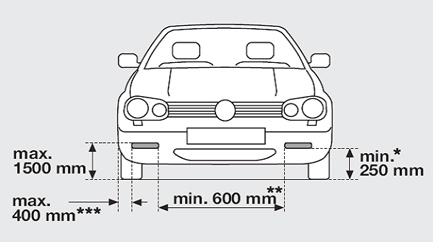

vdv_4462, так в том же тех регламенте указано, что возможна самостоятельная установка ХОДОВЫХ ОГНЕЙ, если они соответствуят условиям(далее идёт ссылка на размеры и яркость(по моему нормы ЕС))
из этого заключаем, что самостоятельно их ставить можно, вопрос тока куда, а вот тут и начитается поле для размышлений * имхо

KorSAr_055,
Никак нет. Тут начинаются цитаты ГОСТа, типа "не выше", "не шире", "не ближе". Или ты имеешь ввиду куда их физически впихнуть? Ну, тут да - как фантазия разиграется.

yaro, хе, вот по-моему ГОСТ как раз и исходит из норм ЕС (поправьте если ошибаюсь), но то, что читал я, поразительно эти нормы напоминало
я имею ввиду физически))) ниже 250мм бампер опустить проблематично, выше 1500мм поднять тоже (хотя если лифтануть.... и на ПРАВИЛЬНУЮ резину поставить... :smile_nod: остаётся тока максимальное расстояние скраю 400мм и минимальное между ними 600мм
пожалуй, мой вариант, на(в) ресничках, удвалетворяет всем условиям.
другое дело как это смотреться будет. всё-же всё это тока рассуждения, имхо...
