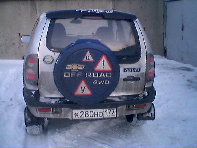

Прилепил себе защиту задних фонарей. Хотя от чего их защищать-то? Это больше баловство, "народный тюнинг". Или колхозный - кому как больше нравится. В принципе, пластик потеет немного, снег под него набивается и приходится его оттуда выдувать. Поэтому решил в ближайшее удобное время сей апдейт оторвать и приделать несколько иначе, а именно - с отступом от стекла фонаря.
По периметру защиты идёт клейкая лента, но малейшая неточность в установке да и просто несоответствие кривизны пластика и стекла приводит не частичным отрывом его от фонаря. С дуру даже в углу "Момента" налил, потому что задолбал отрываться. Хочу сделать иначе. Взять ту же двухстороннюю клейкую ленту, нарезать из неё небольшие отрезки и такой же длины - из резины, миллиметров до пять толщиной. И выполнить "слоёную опору" - лента-резинка-лента, после чего наклеить эти опоры по периметру с определённым шагом. Таким образом я надеюсь получить свободный просвет между фонарём и защитой, что позволить улучшить вентиляцию, промывать фонарь и проталкивать снег.

колхоз :!:

Что значит "колхоз"?! : КОЛХОЗ!!! :
А мне - нравится! :smile_cool:

Кхм... Я б постарался обогнать такой "вернисаж"... Без обид.

AK66, таки правильно бы постарался. :smile_wink: Мне же ехать спокойнее - знак "У" располагает к внимательному отношению к "ученику". :smile_bigsmile: Но это не в тему...

да,ну ничего со временем это пройдёт :
