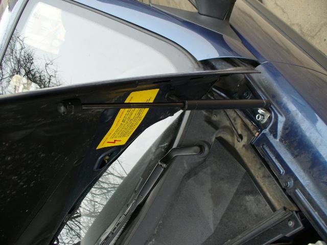

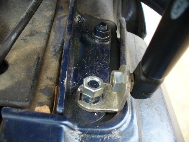

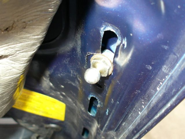

Rav3, : могу с табой поспорить вещь хорошая и капот намного выше поднимается и ненадо некаких усилий чтоб держать а установка занимает мин.20 даже еслисильно помучатся :Pа капот я открываю всеровно 5-7 раз в год и то только для того чтоб посмотреть уровень маслы :

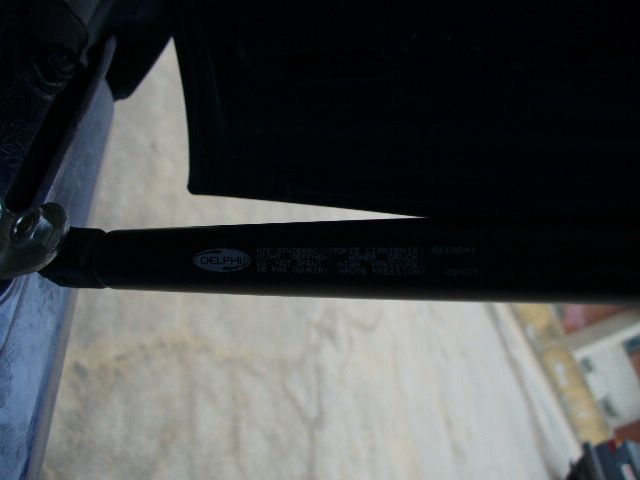

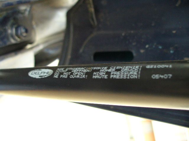

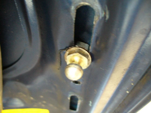

p.a.s, molchanov-vb@inbox.ru фотки хотелось бы, зело любопытный вариант.
Сообщение Добавлено: 03 апр 2008, 11:04
    170
  •  825
  •  21 июн 2007, 09:13
  •  Екатеринбург
p.a.s, принял, спасибо.

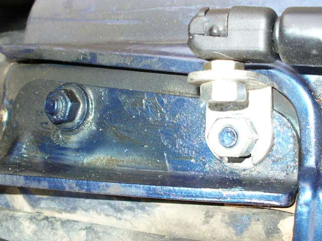

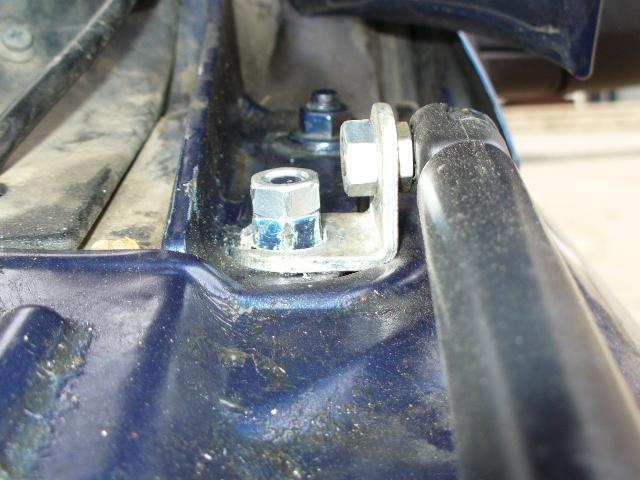

Есть вопрос. Судя по фотографии P1070248.JPG, уголок имеет тенденцию к повороту. Это так? Я-то капот открываю часто.

Mol, опубликуй фоты, плиз...

Фотки любезно предоставлены пользователем p.a.s, хотя и размещаются в моём фотоальбоме. Просто их потребовалось несколько пережать. Так что я в этой цепи только передаточное звено.
Наставьте ему плюсиков, он заслужил.

Mol, передаточному звену сенкс. : по конструкции- слабовато. Надо усиливать капот, иначе замнет....

Снусмумрик, смотря какая жёсткость у аммов. Можно шайбы пошире или пару пластин. Меня ещё беспокоит вращение нижнего уголка.
А сама концепция хороша тем, что всё собирается из готовых деталей. Мне вот, например, вытачивать сложной формы уголки затруднительно - негде. Только дома, на настольных тисочках, а это не дело.

УГАЛОК КРУТИТСЯ ЕСЛИ НЕ СНЯТЬ ШАЙБЫ С НИЗУ ТАМ ИХ 2 А ТАК НА БВА БОЛТА И ЗА 3 ДНЯ И ПРИ ПОСТОЯННОМ ОТКРЫВАНИИНЕ НЕ СДВИНУЛСЯ НА МИЛИМЕТР СТАИТ КАК ВКОПАНЫЙ
