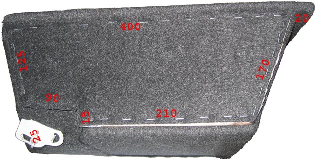

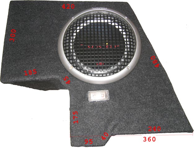

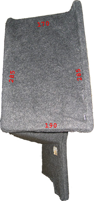

:smile_nod:Митяй писал(а):
Sergeevalex,

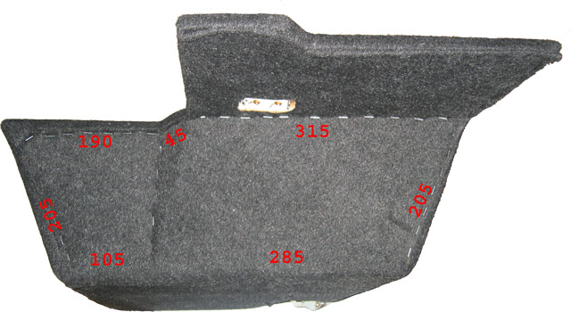

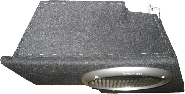

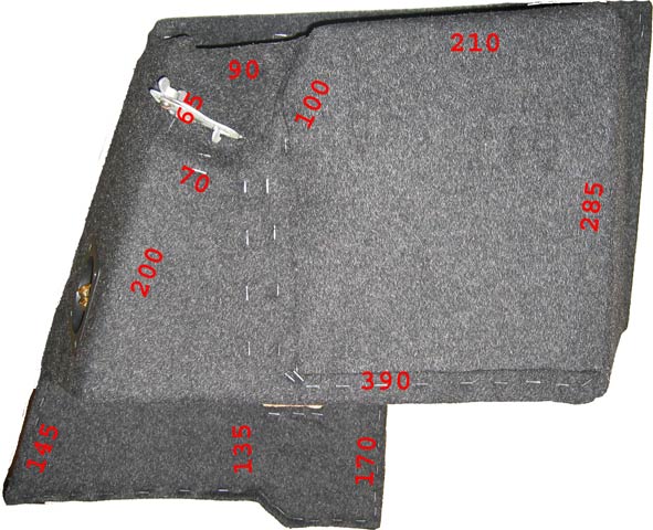

спасиб, буду ждать полной инфы, время до отпуска еще есть, я хочу и усилители убрать со спинок сидений, хочу поменять на цифровой 5.1 я уже присмотрел, стоит 12т.р. называется Челенжер. Саб у меня 10" ORIONовский в закрытом корпусе первого уровня.
В общем, мне пришлось самому до отпуска отложить доделки. Вот результат. Конечно, не покупное/фирменное, но зато своими руками слепленное. :
Размеры, которые я привёл - с учётом обшивки, т.е. не деревянного ящика, а уже окончательно обшитого. Соответственно размеры могут немного не совпадать по чертежу хотя бы из-за по-разному загнутых углов : Так что пользуйтесь этими размерами с определёнными допусками, особенно если по ним соберётесь фанерку расчерчивать. Все размеры внешние, т.ч. при разметке учитывайте толщину стенок.
Дальше фото:
Передняя стенка
Задняя стенка
Верх
Низ
Левый бок
Правый бок
Успехов!!!

Спасибо за полезную инфу! А объем какой получился? И что там за железка?
Сообщение Добавлено: 12 дек 2005, 16:05
    80
  •  2583
  •  05 фев 2004, 01:38
Это крепление саба к кронштейну задней спинки сиденья. Я писал, что саб буду делать съёмным.
В машине внешний вид
Объём получился около 10 литров. Математики смогут точнее высчитать, т.к. размеры я выше вывесил.
Как я уже и говорил надо было 8" брать, а не 10. К сожалению, вот эта спецификация попала ко мне уже после покупки саба и до расчёта размеров ящика.

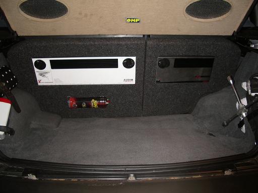

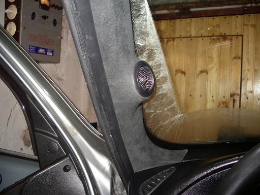

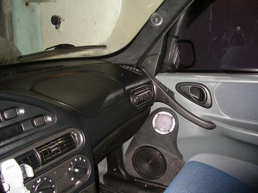

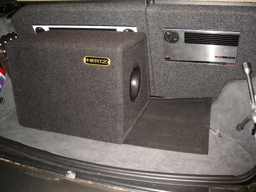

А это мой взгляд на автозвук и выделение свободного пространства на расположение компанентов!
http://www.chevy-niva.ru/album_pic.php?pic_id=6155
http://www.chevy-niva.ru/album_pic.php?pic_id=6156
http://www.chevy-niva.ru/album_pic.php?pic_id=6157
http://www.chevy-niva.ru/album_pic.php?pic_id=6158
http://www.chevy-niva.ru/album_pic.php?pic_id=6159

DEN 215, Привет, это всё у тебя нагромождено?

Жендос1, Аккураатненько ваааааааааааляается! :

DEN 215, Если делал сам то оценка 5+ :
