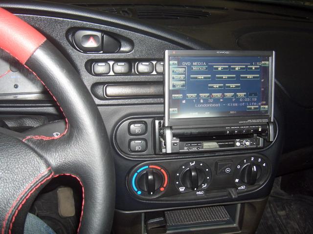

Ага. Проблемы возникают, когда хочешь поставить что-нибудь нормальное. Например, Kenwood 727 1 din DVD, тогда монитору некуда выезжать. А так и с выездом проблем нет, и расположение оптимальное для глаз (не надо смотреть себе под ноги).
Ash, монитор лучше отдельно прикрепить к хорошему головному устройству! :

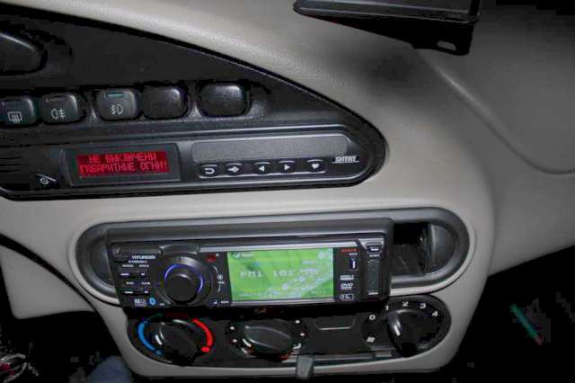

Я тебе могу сказать, что этот Kenwood и так оччень нефиговое головное устройство!!!

Klimaks писал(а):
Да уж! Я бы на такие переделки не решился бы :smile_nod:
Красиво, не спорю. В одном прибыло, в одном убыло. Хотя дело не простое. Пока не попробую сам, видимо, не решу что важнее было бы для меня, крутой телек или воздуховоды :smile_nod:
Кстати что за кнопки? Откуда брали пластинку монтажную главную? Выглядит по заводскому.
Кстати, воздуховод только центральный, боковые работают.
Про рамку тут:
http://www.chevy-niva.ru/viewtopic.php?p=536255#536255
И смотри мою галерею.

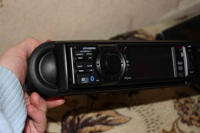

Сообщение Добавлено: 09 фев 2009, 10:30
    120
  •  490
  •  17 июл 2007, 08:26

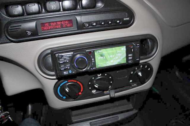

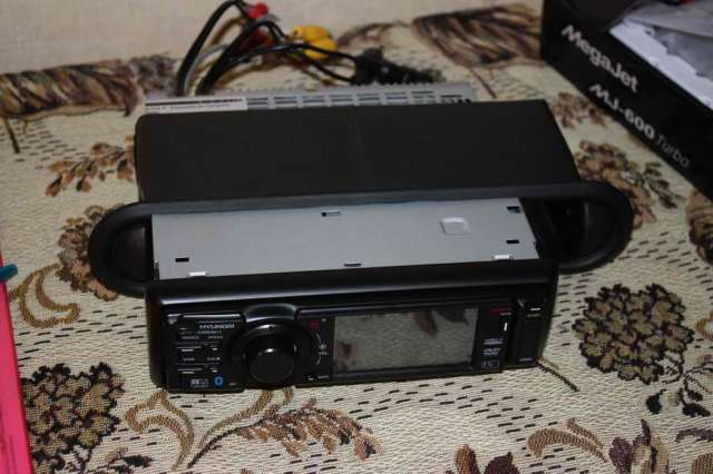

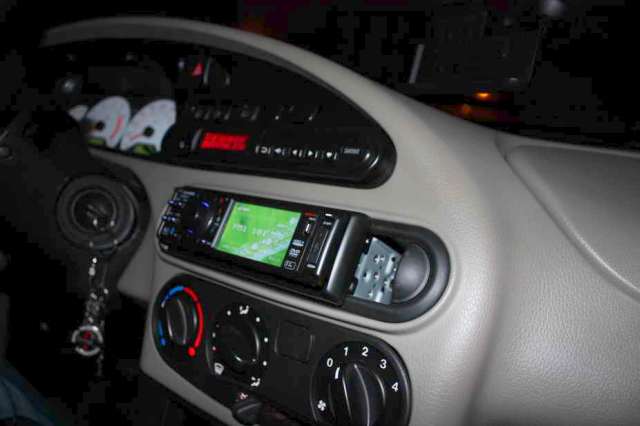

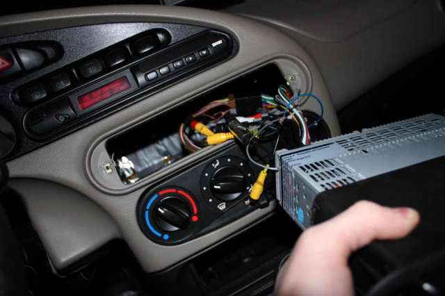

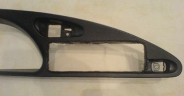

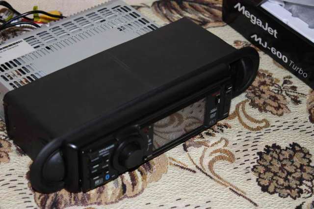

Добрались и у меня ручонки до перестановки магнитолы.
Вкратце: в качестве рамки использовал дефлекторы, вырезал всё внутри, подрезал по размерам магнитолы, входит всё идеально.
Разветвитель воздуховодов ампутировал полностью (т.е. правый и левый не работают, ими и не пользуюсь), воздуховод заглушен алюминевым и армированным скотчем + поролон межде ними (остатки уплотнителей воздуховодов). Справа от магнитолы будет установлен прикуриватель.
Из косяков - это магнитола довольно сильно выпирает, но если не понравится, то можно подрезать собсно рамку и утопить магнитолу поглубже.
Думаю по фоткам всё понятно что к чему:
http://www.chevy-niva.ru/album_pic.php?pic_id=29766
http://www.chevy-niva.ru/album_pic.php?pic_id=29767
http://www.chevy-niva.ru/album_pic.php?pic_id=29750
http://www.chevy-niva.ru/album_pic.php?pic_id=29751
http://www.chevy-niva.ru/album_pic.php?pic_id=29752
http://www.chevy-niva.ru/album_pic.php?pic_id=29753
http://www.chevy-niva.ru/album_pic.php?pic_id=29755
http://www.chevy-niva.ru/album_pic.php?pic_id=29754
http://www.chevy-niva.ru/album_pic.php?pic_id=29760
http://www.chevy-niva.ru/album_pic.php?pic_id=29761
http://www.chevy-niva.ru/album_pic.php?pic_id=29762
http://www.chevy-niva.ru/album_pic.php?pic_id=29764
http://www.chevy-niva.ru/album_pic.php?pic_id=29765
Доп фотки в моей галерее.

Dean, Я себе также делал сначала. Пото выкинул этот кожух в который мафан вставляется и выпилил рамку из текстолита. Осталось ее покрасить только :smile_nod:
