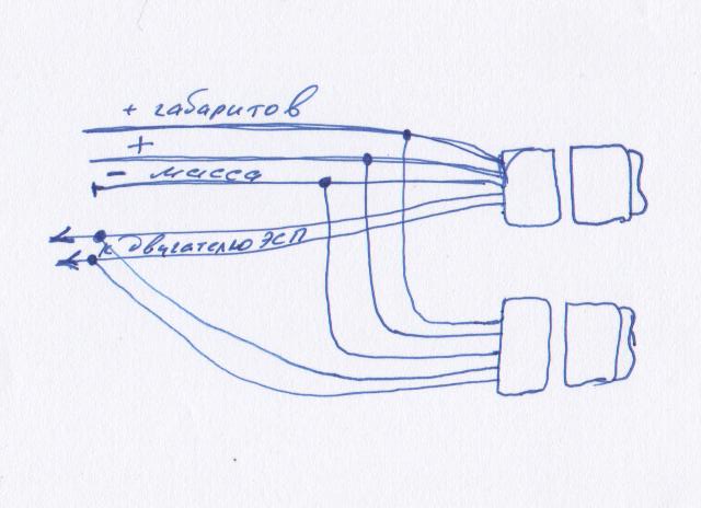

Ребят, при установке задних ЭСП нарвался на засаду! : Мысль была такая, кнопки в задние двери + десяточный блок в водительскую ручку с кнопкой отключения питания задних кнопок...
Беда в следующем: совместно кнопки не работают : цепь подсоединена параллельно, но в самих кнопках идет переброска +/- и поэтому замыкает... Снимаешь колодку с передних, задние работают, снимаешь колодку с задних, передние работают, вставляешь обе колодки, ни те, ни другие не работают. Пытался соорудить диодный мост, но тогда совсем перестает работать :
Кто делал две кнопки? Может нужно какие-то фишки переставить и проблема решится? Или реле нужно внедрить?
Подключил по такой схеме...

Айк, а если собрать схему для задних ЭСП аналогично схеме передних. Реле задних ЭСП подключать на контакты 4 и 7 монтажного блока, только через кнопку отключения задних ЭСП. Схему щас рисовать ломает, но сам принцип то понятен?

Айк, Так работать не будет. На выходах на эл.матор постоянно присутствует минус и в момент нажатия кнопки один контакт разрывается и на него подается плюс,кнопка реверсивноя. Посмотри схему передних стекло подъёмников,пасожирской двери как она подключена к водительской и всё поймёш.И при такой схеме как ты нарисовал должен гореть прендик.

Схемку нарисовал, вот тока большая она и в альбом не помещяется. Давай мыло - буду мылить.
