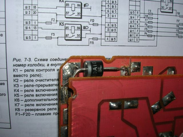

LIVI писал(а):
Чтобы включать и выключать весь свет нажатием одной кнопки (ближнего света), мне пришла мысль сделать следующее:
1.Убрать механическую связь между кнопками габаритов и ближнего света, как предлагалось выше.
2.Соединить через диод цепи включения ближнего света и габаритов таким образом, чтобы кнопка включения ближнего света питала через диод цепь габаритов. При включении же одной кнопки габаритов диод будет запирать питание цепи ближнего света.
Все прекрасно. Остается только немного дополнить про диод.
Поскольку ток через него заметный, около кнопок его вешать нехорошо, там на включение фар провода дохлые, и закреплять его надо как-то. Лучше его поставить в монтажном блоке, после реле ближнего света, между предохранителями F1/F11 и F2/F12. Диод хз какой, написано 10 А, похоже на Шоттки - падение около 0.45 В. Сильно не греется.
Дополнение. Диод, кажется, оказался "левым" и быстренько сгорел. Заменен на 2Д213. Почти два месяца полет нормальный.

На последнем хотелось бы остановиться подробнее.
Этот пост (Пн Авг 21, 2006 09) как-то затерялся среди остальных. А идея очень стоящая.
Кнопка влючения габаритов итак снабжена индикатором включения, поэтому лампочка на комбинации приборов избыточна.
А для того, чтобы мой пост не был пустым добавлю немного наглядного материала к "Способу brownfox"
Разъем Ш2 - это самый длинный разъем на монтажном блоке.
Еще хочу добавить, что разделение включателей габаритов и ближнего света никаким боком не вступает в противоречие с ПДД.
