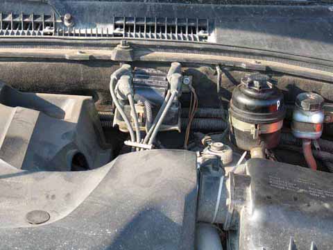

Уже 4-ый модуль меняю. Перенес по методу Тюменского. Модуль начал выделыватся уже через 2-3 недели. Ну не Б-во? Не фатально и не постоянно, так иногда подчихивает на оборотах 2.5-3.5 при наботе скорости, но динамика то просаживается. А что буду в охот сезон в гомнах на низах делать даже представить боюсь. Буду сегодня искру смотреть, но чихает еще не постоянно а как то эпизодически. Модуль холодный.
Дело не в месте установки (перестановки) модуля...дело в самом модуле. Если МЗ априори гавно, то куда ты его не переставляй, это гавно накроется непременно медным тазом.
Я сменил 3 МЗ....сейчас (не сглазить бы блин) стоит такой, что вот ездил и по болоту и по лужам по порожки, и броды бывали...такие, что думал ну всё, электроники капец!.....а модуль жив! (сто лет ему жизни)!
А те все три накрывались на асфальте в городе.
Надо, мля, МЗ нормальные делать! :

в выходные перенес МЗ на новое место, рядом с бачком ГУРа закрепив 2 штатными болтами _ М: посредине для контроля, все ничего НО проблема в натяжении проводов, бывают ли провода длиннее штатных (1 и 2 провод)???
земля на одном из болтов по этому проводку переносить не надо было, пока т-т-т полет нормальный
З.Ы. выступающие частиболтов под жабо смазал мовилем, т.к. воды там будет и снега не меряно[/url]

А у меня после переноса до сих пор прекрасно работает... А до переноса после глубокой лужи иногда подтраивал...
Gorunuch, У меня провода провисают на 3-4 см. Может у тебя проблема из-за того, что ты расположил модуль горизонтально?

Тюменский, Тюменский, ну да горизонатльно

Дык вернись на три страницы назад и посмотри ещё раз:

Тюменский,
ну тут есть 2 варианта все же .... перове сделать как ты, кстати как у тебя болты крепяться? на штатных получается т..3 отверстия или 2 сверхи и все?
и вариант 2 как в ФАКе КАС делал http://wiki.chevy-niva.ru/ChevyNivaFAQ/Elektro#TOC_12
мне как то его вариант больше подошел, может потмоу что твой не видел
как вариант если провода не найду длиннее, то выгну его немного вниз
У меня точно также сделано, горизонтально. Надо просто выкинуть скреплялку высоковольтных проводов - тогда все отлично, натяжения нет!
