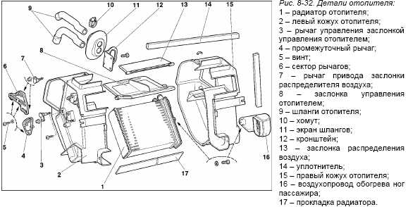

Суть работы - исправить конструкт. недочет. Дело в том, что заслонка, перекрывающая поток в голову и подающая его в ноги, под влиянием темп-ры изгибается и неплотно перекрывает поток (или изначально не так установлена). Пластмас. заслонка сидит на метал. валу.Надо всего лишь вал провернуть на 2-3 градуса относительно заслонки. И не надо больше этих танцев с бубнами. :smile_bigsmile:
ЗЫ. Мне это сделали год назад в Автостиле по гарантии. Правда сначала предлагали тоже - на 11 часов, 4 скорость и т.д. и п.т., но здоровое чувство юмора(мое и их), отличное владение русским разговорным(тоже мое) помогло...[/quote]
Подскажите пожалуйста, какая заслонка имеется ввиду по рисунку ?
Спасибо.

13

13
Спасибо :-)
