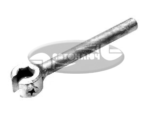

Nikolay, я купил накидной с пропилом на передней грани и на наждаке сточил переднюю часть (над пропилом) миллиметров на 5. Нормально пролезает.
Это так называемый штуцерный ключ? Фото можно.

Alex195022, примерно такой Изображение

Ага, похож. Принцип тот же, только у меня Форсовский, 13х12 и без винта.

А вот я в свое время для этой цели сточил накидной ключ на 13.

Propeller, понятно.
Kotvan, точно так и хочу сделать :smile_nod:
