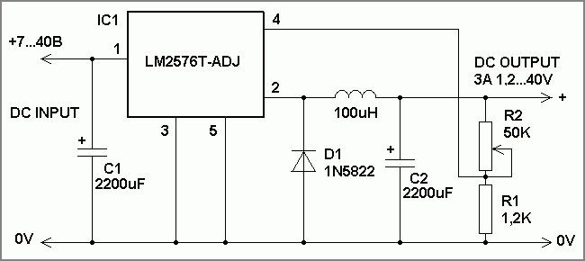

Возвращаясь от переходников в прикуриватель к чему нибудь более существенному
andb писал(а):
http://yandex.ru/yandsearch?clid=9582&text=lm2576&lr=54
если регулировка напряжения не нужна топеременный резистор меняется на постоянный
andb, а ты эту схемку реализовал уже ?
Радиатор нужен при полной нагрузке этой микросхеме или и так потянет :
И пульсации на выходе сколько получаются ?

серийное устройство обходится радиатором 25на 25 мм.правда там ток до 3 ампер.
