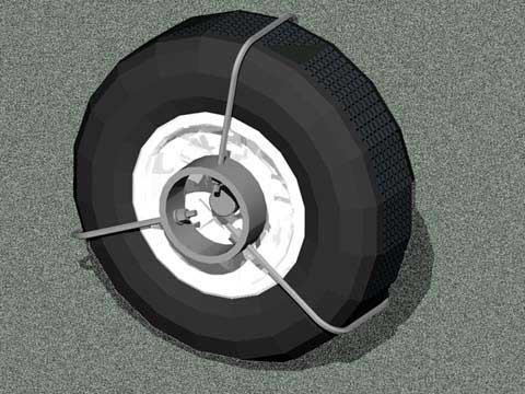

Вот, накалякал таки ЗD-модель дивайса, которым 25 лет пользовался. Ставится не так быстро, как "крабы", замков-шарниров нету (посему ИМХО надежней), только ключ нужон на 22...
Недопривод пер, как танк...

Т.е. с внутренней стороны прутья никак не крепятся?
А толщина прутков какая была? Наверное не меньше 16-ти. Такое из арматуры замутить не сложно.

Пытался таким пользоваться. Стержни свернулись, как только колёса прокапали снег до асфальта. Может более крепкая сталь нужна? Конструкция всё равно не надёжная - крепление стержней только в одной точке, а рычаг большой.
