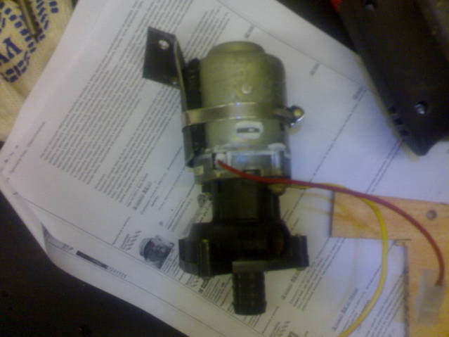

Давно я мечтал вкрячить помпу от Газели и, наконец-то, со второй попытки, мне это удалось. Основная цель была сделать в машине теплее, греться при выключенном двигателе я даже не планировал. И так приступим:
Куплена элларовская помпа, с медными втулками в штуцерах, стоит дороже, но, говорят, они гораздо надежнее и не текут через полгода, диаметр штуцера 18 мм. Еще куплены провода, термоусадочные кембрики, метр шланга, хомуты, кнопка рециркуляции от ВАЗ 2115, символ на ней подходит по смыслу, реле и колодка к нему.

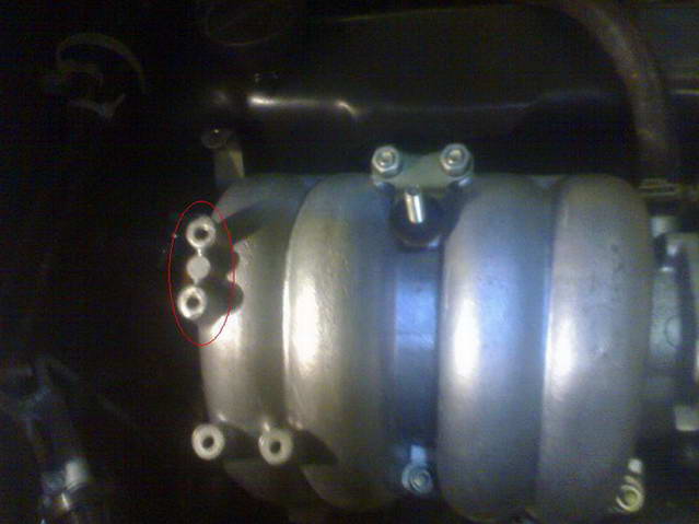

С местом крепления помпы определились, это задняя часть впускного рессивера, на фото точки крепления обведены красным:

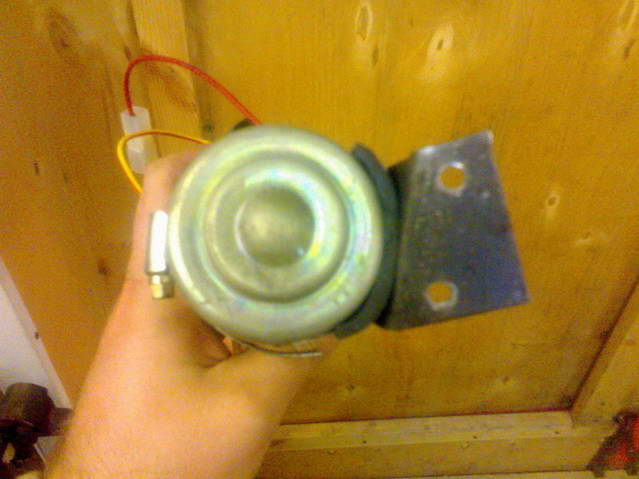

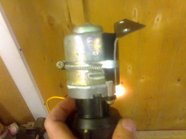

Сначала изготовил "кронштейн" для крепления помпы из картона и подгонял по месту. Потом изготовил его из полоски металла по шаблону из картона. Помпу к кронштейну прикрепил через полоску резины при помощи хомута. В результате получилось вот что:
Теперь займемся подключенинием патрубков, предварительно слив охлаждающую жидкость (далее ОЖ). Снимаем выходной патрубок печки, это тот, который идет под ресивер. Подсоединяем его к помпе, а от помпы подводим шлангом туда куда раньше был подключен выходной патрубок. Там не все так просто, расстояние там маленькое, как не укладывай шланг, он перегибается и перекрывает поток ОЖ. Я решил эту проблему при помощи попавшейся под руку U-образной металлической трубки подходящего диаметра. Обрезаем по размерам трубку, на края одеваем нужной длины резиновые шланги и соединяем всю конструкцию вместе с помпой и штуцером под рессивером. Еще вариант решения данной проблемы - это всунуть внутрь шланга пружину подходящего диаметра, которая так же не даст шлангу переламываться, но я не нашел такой пружины. Затягиваем все хомуты, крепим помпу к рессиверу. Главное не перепутать что к каким штуцерам подключать, чтобы помпа гоняла ОЖ по ходу штатного движения жидкости, а не против. Заливаем ОЖ в систему, с "механикой" все, остается электрика.
Протягиваем провод достаточной толщины и длины из под капота в салон, к монтажному блоку. На монтажном блоке прикреплены 4 реле, находим из них реле сигнала и реле электропривода зеркал. Силовой плюс на наше реле брем от сигнала, там он постоянный, а второй плюс от привода зеркал, он там появляется при включении зажигания, это нужно чтобы помпа не работала при выключенном зажигании иначе можно забыть выключить помпу и она высадит аккумулятор. Далле тянем провод под панелью к кнопке, это будет минусовой провод. Кнопку ставим в панель соединяем с нашим проводом, с массой, берем от соседней кнопки плюс на подсветку нашей кнопки. У купленной мною кнопки есть один недостаток - она не "загорается" при включении, т.е. там это вообще не предусмотрено, и не видно включена помпа или нет, поэтому при покупке рекомендую обратить на это внимание. Реле помпы закрепил на монтажном блоке тупо примотав его изолентой к соседнему. Собираем все что до этого разобрали и готовою
