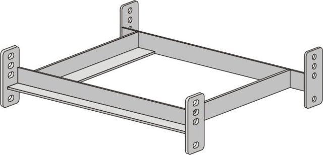

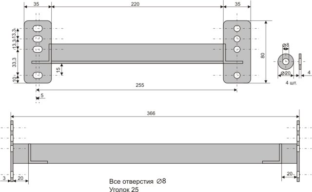

Сообщение Добавлено: 03 май 2008, 14:18
  •  7
  •  17 фев 2008, 01:40
Привет всем! Предлагаю свой вариант лифта передних сидений.
Устанавливается данный девайс между лыжами и сидением. При этом крепление ремней безопасности остается на своем месте. Материал доступен практически всем, а дрель и сварщика найти не проблема.
Из любого безвыходного положения есть как минимум один выход, это вход!
Сообщение Добавлено: 03 май 2008, 16:03
    430
  •  1391
  •  27 ноя 2007, 13:55
Гыыы, а ежели поставить люк в крышу, тада можно сидушку еще больше поднять шоб башка торчала. Обзор будет афигенный : Тока с пассажирами разговаривать неудобно :
Мы [url=http://www.chevy-niva.ru/viewtopic.php?t=22778&start=0]Тут[/url]
[img:115c2c8fd4]http://magnum05.users.photofile.ru/photo/magnum05/95142098/xlarge/103297176.jpg[/img:115c2c8fd4]
