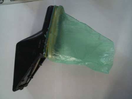

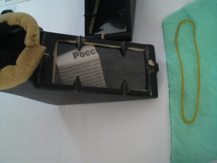

Несколько раз "дорабатывал" эти клапаны. Результат не устраивал. Прошлой осень взялся основательно. Снял, разобрал и сделал как rom1427 на стр. 2. Выступы не обрезал - в моем случае они не мешают. Дензнаки не приклеивал - пластинки перемещаются легко и без заеданий. Чупа-чупс не покупал, просто зажимал края пластинок с выступом в 5 мм, между двумя стальными линейками, нагревал над свечкой и загибал под прямым углом. Нарезал из тонкого поролона полоски и приклеил их на пластины. Такие же полоски вложил и в пазы стыков половинок клапанов (герметики ненавижу : ). Из полиэтиленовых пакетов склеил рукава и натянул на клапаны, притянув резиновыми колечками. На время установки клапанов. Даже если колечки и порвутся с течением времени, корпусом клапана рукавчик будет прижат к кузову. Предполагается, что в этих рукавах завихренная пыль и водянные брызги будут тормозиться/успокаиваться :?: , как там на самом деле - не знаю : :?: . Сделал заметку-индикатор: на крыльях промыл-протер до блеска :smile_bigsmile: небольшие участки краски. При вскрытии обшивки буду сравнивать запыленность :smile_bigsmile: : .
Кстати. ВырезАл пластинки одинакового размера, по одному из клапанов. Когда ставил на второй клапан, пластинка оказалась короткой : . Пришлось вырезать еще одну пластину : . Пылищи под обшивкой - немеряно. Пытался продуть гаражным - такое облако поднялось : : . Надо каку-то насадку гибкую + со щеточкой на пылесос сделать.
За время эксплуатации осень-зима-весна+половина лета - доработка о-о-чень понДравилась. Огромное спасибо rom1427 :!: :!: :!:
