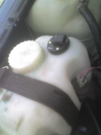

Я сделал датчик уровня омывайки вот так:
Заняло это 20 мин. Инструмент нож для бумаги с широким лезвием и чуть герметика (силикон). И пробка с сеточкой остались целы. :smile_bigsmile:
Подключать буду как и говорил к БКЛ.
На очереди такой же уровнемер но в расширительный бачок системы охлаждения, но там всё посерьёзнее. Система то под давлением и силиконом тут не отделаешься. Придется использовать эпоксидку (похожая операция была проделана на Опеле кадет, когда туда исталировался радиатор от 210:smile_cool:.

Молодец. Ждём следующих фото. :smile_nod:

Датчик для омывайки врезал по аналогии с Алекс-32ым.
Индикацию планирую вывести на кнопку с фиксатором :smile_nod: заодно можно будет отключать датчик зимой.

KhB-89, Боюсь по указанному тобой плану не прокатит. У нас бачок крепится резиновым ремнем через верх. Я наверное как и сказал удалю резьовую часть датчика и врежу напрямую датчик через эпоксидный "пластилин". А вот по уровням срабатывания надо примериться.
щас нет времени бежать к машине, но места вроде должно хватить... :smile_nod:
а ежели с датчиком что случиться... как его извлекать?
бачок ОЖ бум врезаться
... это только как вариант.

KhB-89, Если чё с датчиком то пусть он там и остаётся неисправный. Судьба !

проверено на кошках... резинка не сильно мешает и даж наоборот проджимает датчик :smile_nod:
