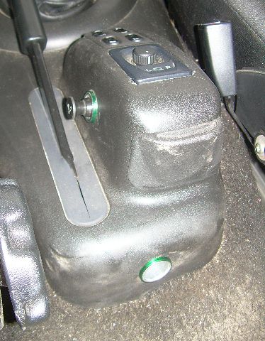

Посмотри вот это.
http://www.chevy-niva.ru/album_thumbnai ... c_id=21089
Это мое решение этой старой проблемы. Отрезаешь штатный штеккер от разветвителя и заводишь его провода под пластик справа к штатному прикуривателю. Вытащив пепельницу разъединяешь папу-маму и вытаскиваешь клеммы из разъема, придеться немного повозиться. Можно заменить клеммы на новые и соединить провода на новую клемму, а я просто примотал провода на старые клеммы и вставил их обратно, все девайс готов.

701, Глянь в фотоальбоме, там видно лучше, на 14 или 15 странице (Внутренности).

Ну и я внесу свой пятак в тему питания для девайсов:
Пара нормальных прикуривателей.
Пара USB-разъёмов с 5в-питанием, третий шнурком торчит в допбардачке для питания GPS-приёмника.

Да какая там схема - адаптер 12В->5В помощнее (от какого-то наладонника HTC на 2А нашёлся), пара USB-разъёмов от компового корпуса, подключил к колодке всё того-же многострадального прикуривателя. Сам адаптер валяется внутри торпеды, USB-разъёмы даже прикручивать не пришлось - накладкой ручек печки прижало и стоят, как влитые. В результате все зарядки заменились на просто_провода. Доволен.
