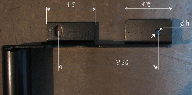

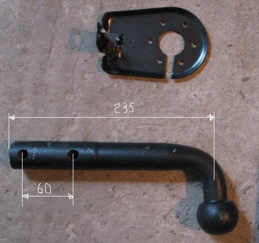

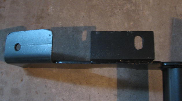

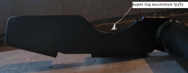

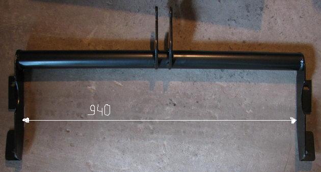

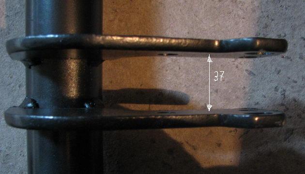

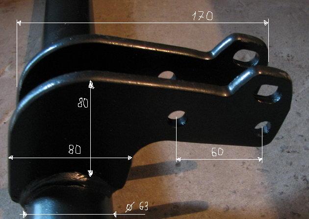

Вася Пупкин извени, что долго неотвечал никак руки недоходили померять если невсе размеры указал спрашивай .

AVS, +1
Огромное спасибо! :smile_bigsmile: Мне ентих размеров достаточно :smile_bigsmile:
А может ишо каким-нибудь самоделкиным пригодиццо :smile_nod:

Вася Пупкин,
Здравствуйте, сейчас прочитал вашу тему про фаркоп за 2008г. Хочу тоже сам сделать, скажите у вас что-нибудь получилоси и стоит-ли заморачиваться с этим?

max2020582, фотка на этой странице - рабочий фаркоп. Сделай такой-же, отчитаешься потом :smile_nod: Только на фотке не видно, что еще есть проставки в лонжероны и под дальние дырки придется их сверлить.

bosk писал(а):
....Только на фотке не видно, что еще есть проставки в лонжероны и под дальние дырки придется их сверлить.
двумя страницами ранее про это написано :
