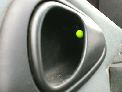

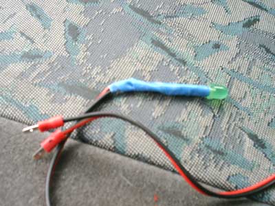

Вот сфотал свои ручки. Правда днем.
использовал вот такие светодиоды - под изо-лентой 1кОм спортоивление, ибо диод на 3В.

gluk_a, изолента это прошлый век, темоусадочная трубочка рулит!
нет. ты лутше расскажи что куда и как подключал, и куда вывел выключатель..?

~Sokol.off ~, какой выключатель?
Берешь светодиод, припаиваешь к нему резистор на ~1кОм и провод ~30 см. Цепляешь провод к подсветке кнопок стеклоподъемника ("+" белый и "-" черный провод). Изолировать лучше термоусадочной трубочкой. Далее сверлишь дырку в корпусе ручки, вставляешь туда светодиод, капаешь чуток клем (я использовал герметик), что б не вылетел... и все!
Да, дверь разбирать не обязательно, достаточно только ручку снять :

Dm.VZ, чота у меня не получилось ручку снять с обивкой. к болтам там хрен подберешься.
