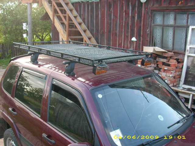

Сделал багажник:
120 км/ч - шума ноль : Сам не пойму почему...

zloybober, из квадрата 1,5х1,5?крепеж под запаску как устроен?
