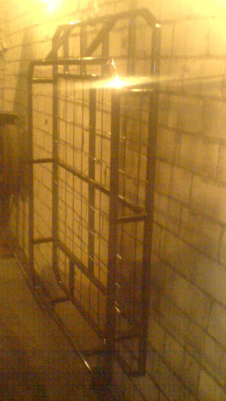

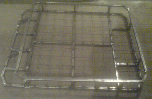

Shurup 007, хамерайт аэрозольный :
[img]http://www.chevy-niva.ru/album_pic.php?pic_id=23511[/img]
[img]http://www.chevy-niva.ru/album_pic.php?pic_id=23512[/img]
[img]http://www.chevy-niva.ru/album_pic.php?pic_id=23513[/img]

первые фоты в папыхах испел щелкнуть
осталось зашкурить, обезжЫрить и покарсить
Зачетный багажнег! +1
Нам по OFFу ваш ROAD

Bender, размерчиками-чертёжиком не поделишся? :
нравица :

Bender, в целом неплохо, но с трубой ты явно погорячился. Использовать нужно 15Х15.

ZMei, што то 15х15 доверие не вызвала засомневался в крепости конструкции
Размер 120х100 особо лукавить не стал вполне сойдет для мягкого шмурдюка
чертежик чуть позже : выложу
Усени покрасил в первый слой сохнуть
Вопрос не в размере профиля, а в правильности конструкции. Короб нужно варить с внутренним напряжением и в растопырку.
У меня экспедиционник сделан из 15Х15. Используется по прямому назначению - 7 траков, запаска, джек, свет, трос, лопата и двести килограммов пьяной танцующей нагрузки...

Bender писал(а):
я пока далек до такой эксплуатации : :
тогда тем более - зачем возить лишние килограммы? :

Bender,
Глупый вопрос , а почему низ длиннее чем верх?

симсон, к нижней части скорее всего будет еще свет прикручен :
