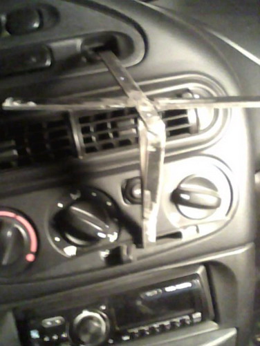

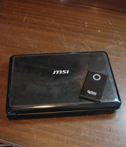

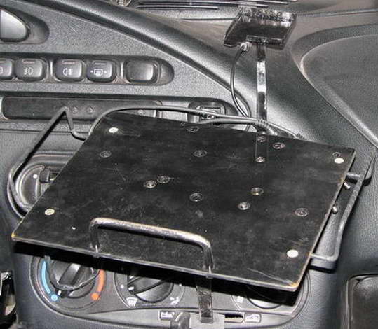

Имеется ноут и GPS-приемник(блютузовский) ,
и хотелось все это использовать в поездках, на пассажирском сиденьи
не очень удобно и решил я примастырить полочку на панель для ноута, при этом
нехотелось ковырять саму панель. Во что получилось:
А теперь расскажу в краце как это изготавлялось.
Качество некоторых фоток неочень, часть фоток снималось сотовым.

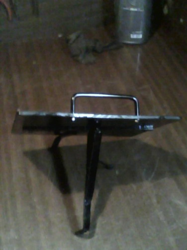

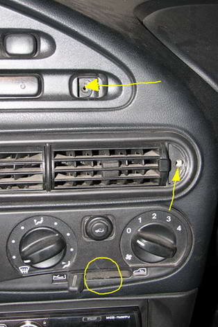

Для крепления будущей конструкции я выбрал места где уже имелись саморезы на панели

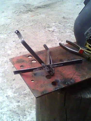

Из металла толщиной 2.5 мм были нарезаны полоски шириной по 10мм. и из них был иготовлен каркас.
Вначале были из проволоки изготовлены шаблоны по ним из металла выгнуты ,а затем сварены элементы
каркаса
Изображение Изображение Изображение

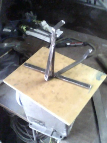

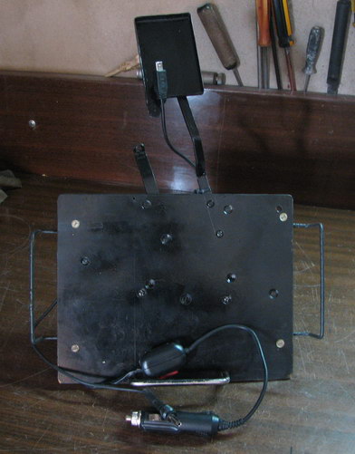

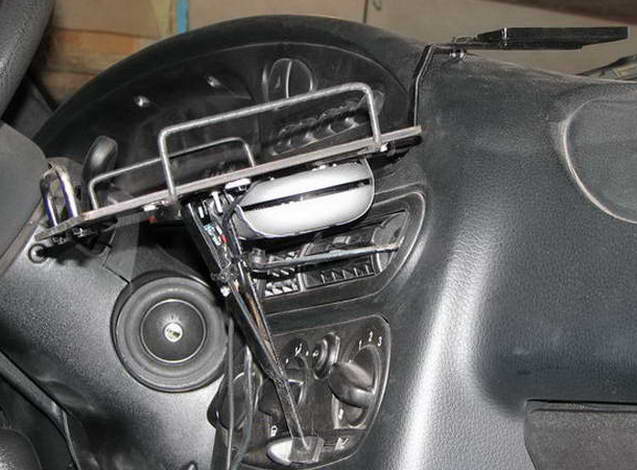

Далее из куска оргалита была вырезана "столещница" и закреплена на каркас и все это дело покрашено

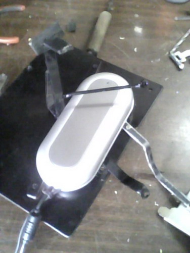

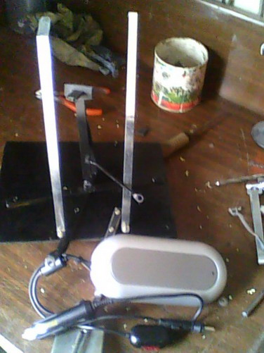

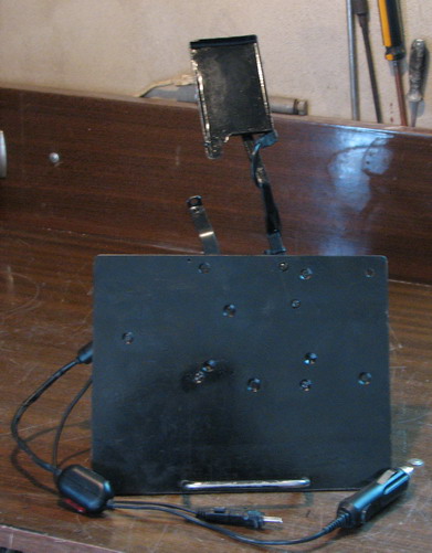

Для подзарядки ноута бып приобретен Автоадаптер Robiton NB 3500/Avto BL1, что бы он не телепался
по салону авто, его было решено закрепить снизу полки. Для подключения адаптера был врезан еще один
прикуриватель рядом с замком зажигания, причем прикуриватель от жигулей ВАЗ 2101-2107, т.к. он более
глубокий чем родной, и разьем в нем лучше держиться.

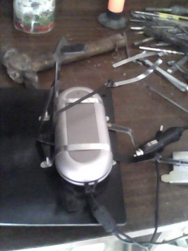

Первые ходовые испытания показали: GPS приемник тоже надо както закрепить (клеить на скочь
не хотелось), плюс ко всему прочему GPS приемник надо подзаряжать т.к. штатного аккумулятора хватает
на 6 часов.
Так же на кочках ноут иногда сползал в бок с полки, что потребовало добавить боковые ограничители,
и в конструкцию были внесены дополнительные элементы.

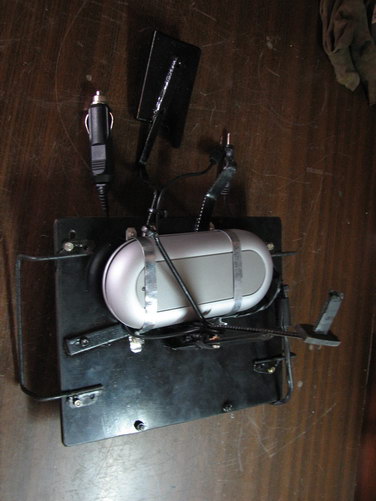

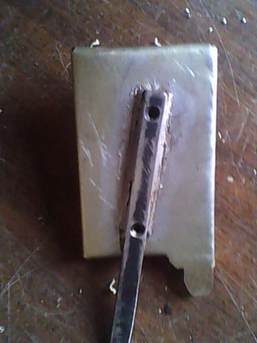

1. держатель для GPS приемника
Сам держатель изготовлен из листовой жести и припаян к полоске металла которая в свою очередь
прикручена к полке

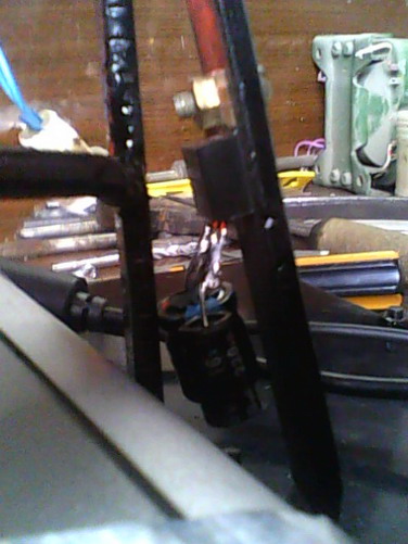

Теперь решаем вопрос с подзарядкой, разьем на приемнике miniUSB питание соответственно 5вольт,
берем микросхему 7805(стабилизато на 5в) и два конденсатора 470х25 и 220х16 и спаиваем схемку,
и крепим все это дело на одной из полосок каркаса
затем от любого шнурка miniUSB отрезаем разьем с проводом нужной длинны, и припаиваем к нашей схемке,
входное напряжение (12вольт) берем с предохранителя на проводе адаптера ноута.

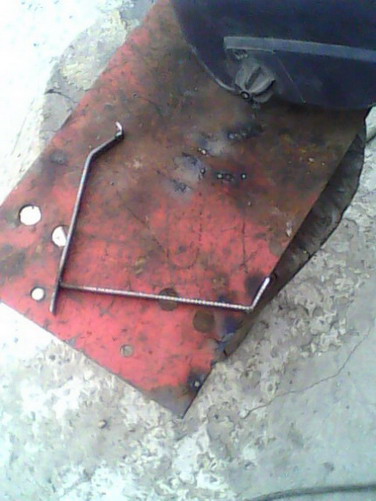

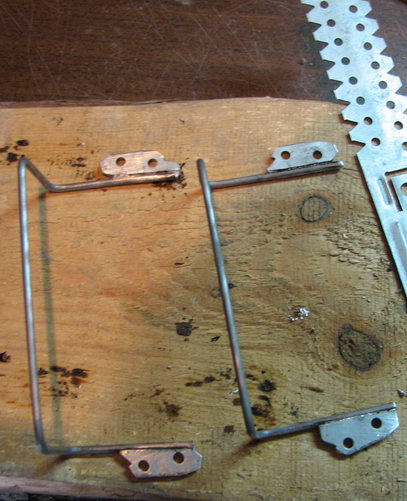

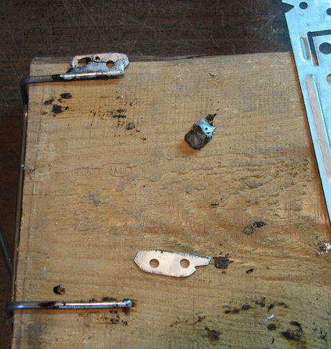

2.Боковые крепления ноута
Берем два электрода диаметром 3мм и обиваем с них обмазку, затем обрабатываем наждачкой. После чего изгибаем
два упора, для крепления этих упоров припаиваем к ним пластинки с отверстиями, сами пластинки вырезаем
из кронштейна для крепления гипсокартона
далее все это дело красим, а ручки кронштейна обматываем черной изолентой, если не обматать то на
корпусе ноута в месте сопрекосновения с упорами появяться потертости.

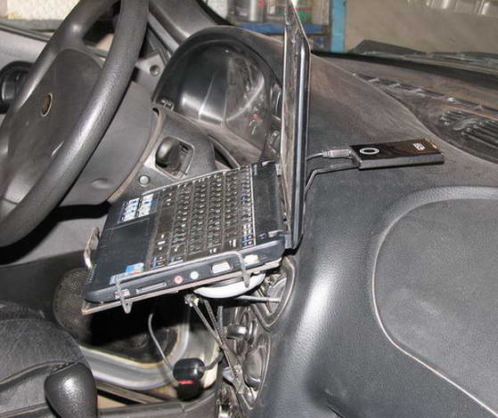

Вот что в итоге получилось

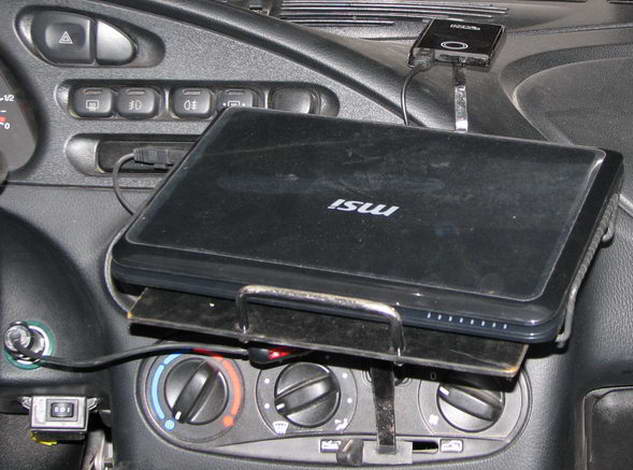

а во так это выглядит в машине
