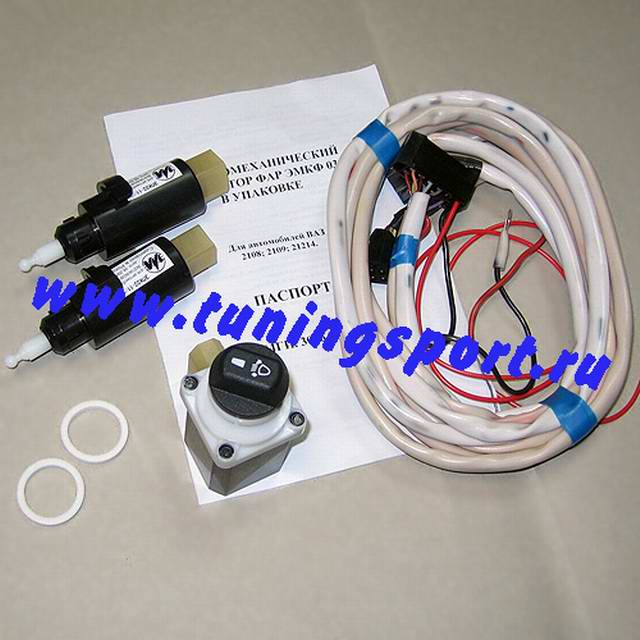

Уважаемые форумчене!
У нас в фарах стоят шаговые моторы с редуктором для корректировки
их положения. Управляются переменним резистором на торпедо. :smile_bigsmile:
Вот типа этого.
Дешево и сердито.
Я сам собираюсь весной заняться переделкой управления печкой с использованием именно этих движков.

Ты понимаешь, не хочется заморачиваться с электроникой и климат-контролем. Тем более, что кондишина у меня нет, и мне он не нужон в принципе.
А движки, те, что в фарах, управляются тупо напряжением.
Там компаратор находится внутри самого движка.
Т.е. Напряжение 0 В, значит шток спрятан полностью.
Напряжение 12 В, значит шток высунут полностью.
Напряжение 6 В, значит шток высунут неполовину.
Поставил два переменных резистора, и прикрепил два движка.
Вся работа. :smile_bigsmile:
